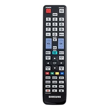

Al geruime tijd heb ik een SmartTV van telenet met CEC (Aynet+ bij Samsung dus) compatibiliteit. Ik heb de samsung afstandsbediening dan ook ingesteld als 'universal remote', en dat werkt bijna perfect voor mij...
Ik kan dus mijn TV aanzetten met de Samsung remote, samen daarmee springt de Telenet box op, ik kan aan de TV guide geraken enzo...
Maar er is één ding dat ik wil doen dat niet lukt, en het is vrij cruciaal: mijn opnames bekijken...
Op mijn grijze telenet remote heb ik een home-knop waarmee ik in een soort van dashboard terecht kom in de digicorder en dan kan ik naar links naar mijn opnames gaan. Alleen geraak ik daar helemaal niet met de Samsung remote.
Ik was wel blij dat Telenet die CEC ondersteuning heeft, alleen vraag ik me nu af hoe ik deze service pas echt ten volle kan benutten door alleen die ene snelkoppeling te vinden of kunnen instellen.
Mijn Samsung remote lijkt op deze : http://ecx.images-amazon.com/images/I/41zc6voLThL._SY355_.jpg

met de Samsung Smart Remote gaat dit door de channel knop IN te drukken, niet naar boven of beneden te toggelen.
Als je de Smart Remote hebt ingesteld en ook AnyNet gebruikt werkt de 'gewone afstandbesturing' niet langer goed (zie handleiding Samsung).
Ik heb ook de indrukt dat de digibox HDMI-CEC afstandbesturing beperkt is tot aan/uit en hdmi in selectie. Kanalen kan ik er niet mee schakelen ...
 Kan iemand van Telenet dit confirmeren?
