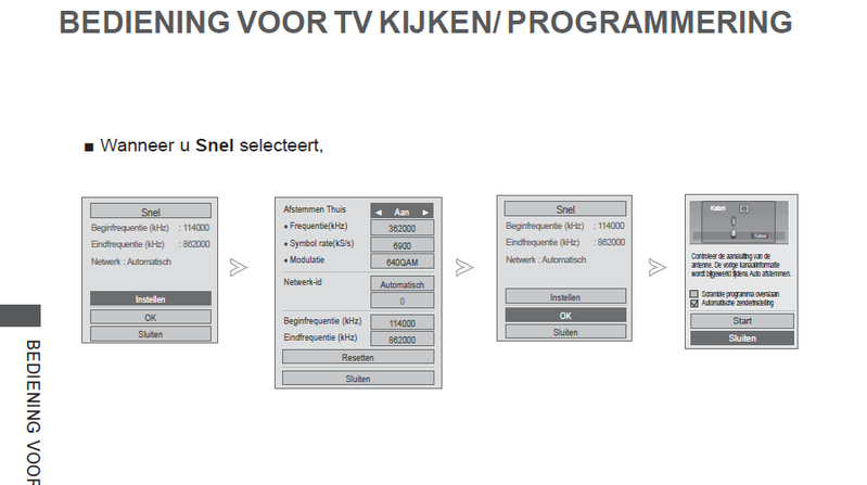

@PeterC  Als je in dit menu geraakt:afstellen LG.PNG
Dan moet je proberen in te stellen: Begin frequentie 290000, eindfrequentie zal ergens 450000 zijn. NetwerkID 32

Wat betreft het scannen:
Zie de screenshot hierboven bij het antwoord van @igvfer ...
- selecteer "Snel scannen"
- laat begin en eind frequentie staan (114 - 862 MHz). Het heeft geen zin om de frequentieband te beperken (als je de scan beperkt tot het gebied 290 - 450 MHz dan kan je (radio) zenders verliezen.
- Kies "Instellen" en vul hier de parameters is van het Compact signaal: 290000 kHz, 6.875 Symbol rate, QAM256 modulatie, Netwerk-ID manueel en 32 kiezen)
- Sluit dit scherm, dan kom je terug op het Snel scannen scherm.
- Druk nu op OK en Start (bij het "aanvinken van automatische zenderinstelling" wordt de Telenet kanaalnummering behouden: zie https://www2.telenet.be/nl/klantenservice/zenderoverzicht-kabelabonnement-van-telenet/

Na het kiezen van een ander land (Nederland), komt de optie Kabel inderdaad beschikbaar en heb ik de instellingen voor scannen kunnen zetten zoals door jou aangeven. Dit levert inderdaad 30 zenders op Kabel-TV, 44 radiozenders en ook nog wat Kabel DTV-zenders (wat zijn deze?)
