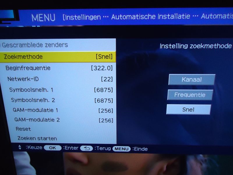

Heb toevallig van toen nog een foto op mijn pc wat ik had gekozen voor de zenders in te stellen:
Wat ik me wel nog meen te herinneren op de TV met bovenstaande interface, wou hij geen zenders terug vinden (met dezelfde gegevens) op "kanaal" en "frequentie", het lukte enkel op "SNEL" om zenders te vinden.
De Sharp (oorspronkelijk foutcode 17) speelt nog steeds met deze CI+ module, na de installatie van de softwareupdate en de landinstelling op Belgie, ging het installeren van het kaartje perfect, foutcode 17 heb ik nooit meer gehad. Volgens de infofile van de software update bleek dat het certificaat voor CI+ met de oorspronkelijke software niet volledig in orde was (is intussen ook alweer een heel tijdje terug).
De tweede Sharp speelde altijd al goed met het kaartje behalve dat sinds de software update (en landinstelling) mijn zendernummering hetzelfde is geworden dan op de Digiboxen.
Ik hoop dat je hiermee iets bent, dit heb ik destijds helemaal zelf mogen uitzoeken.
