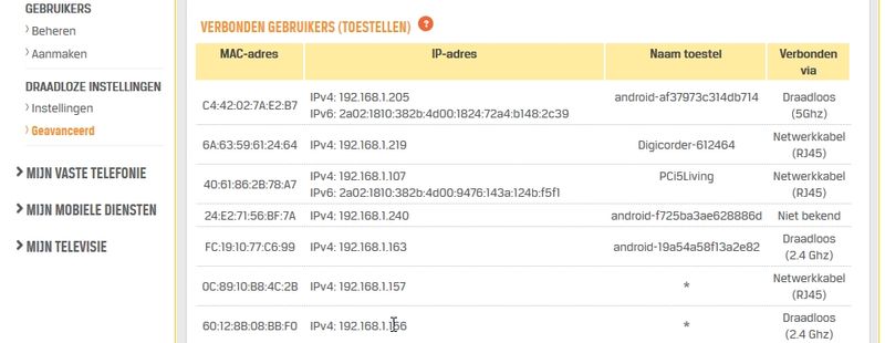

Alles zou moeten werken met uw configuratie. Heb ge al geprobeert met uw digicorder ingeschakeld. Als de slimme standby van de digicorder ingeschakelt is dan is geen online communicatie mogelijk denk ik.
Op mijn telenet kan je zien of uw digicorder berijkbaar is.Screen Shot 12-22-16 at 05.40 PM.JPG
