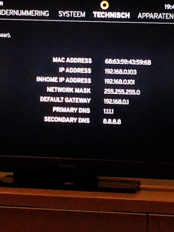

ondertussen is de gateway correct maar de decoder is nog altijd niet interactief.
even een foto van de ip instelling van de digicorder:IMG_20180920_194320.jpg

Nog eens de helpdesk contacteren zodat ze kunnen nazien of de box correct is geactiveerd en ze eventueel een herpair kunnen uitvoeren.
Anders box zonder stroom zetten. UTP eruit. Terug aanschakelen en dan terug UTP erin.
DNS servers 1.1.1.1 en 8.8.8.8 zijn zeker geen Telenet servers. Raar dat je dat krijgt op je Home Gateway.
8.8.8.8 is Google en over 1.1.1.1 wordt het volgende gezegd: https://en.wikipedia.org/wiki/1.1.1.1
Je bent zeker dat 1 PWL op de Telenet router zit en 1 PWL op de digicorder en er geen andere PWL's in het spel zijn. Indien dit zo is moet je de extra PWL's resetten.
