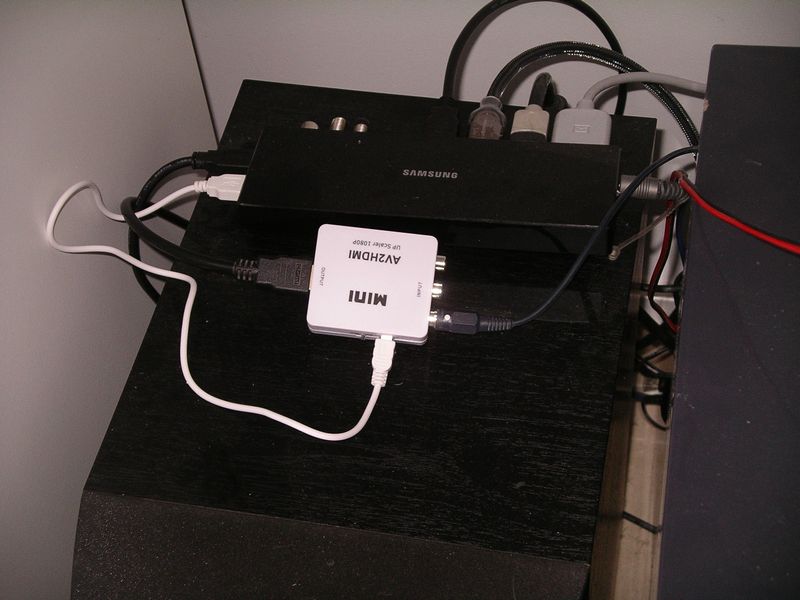

ik heb dit gevonden anders moet ik het maar riskeren, het is nog altijd geen 50 eu dat ze hier vragen.
Dat valt te riskeren. Bij een commentaar lees is dat er ook een usb kabel bij voor de voeding. Allicht heeft je tv wel een usb aansluiting en kan je zo voor de voeding zorgen.

@janne_man de uiterst rechtse moet 2 eu meer kosten ziet u een verschil buiten dat het bakje metaal is?
@Ex-Netweter schreef:@janne_man de uiterst rechtse moet 2 eu meer kosten ziet u een verschil buiten dat het bakje metaal is?
Ik ben geen internetkoper en de paar keren dat ik het toch deed was in België of een slimme Nederlander die ook een Belgisch internetadres heeft.
Ik denk dat je bij aankopen buiten EU je nog sommige extra kosten kunt hebben.
Ik zie maar één product op die link, maar om het even dewelke datje kiest, als het maar de conversie doet van composite naar hdmi.

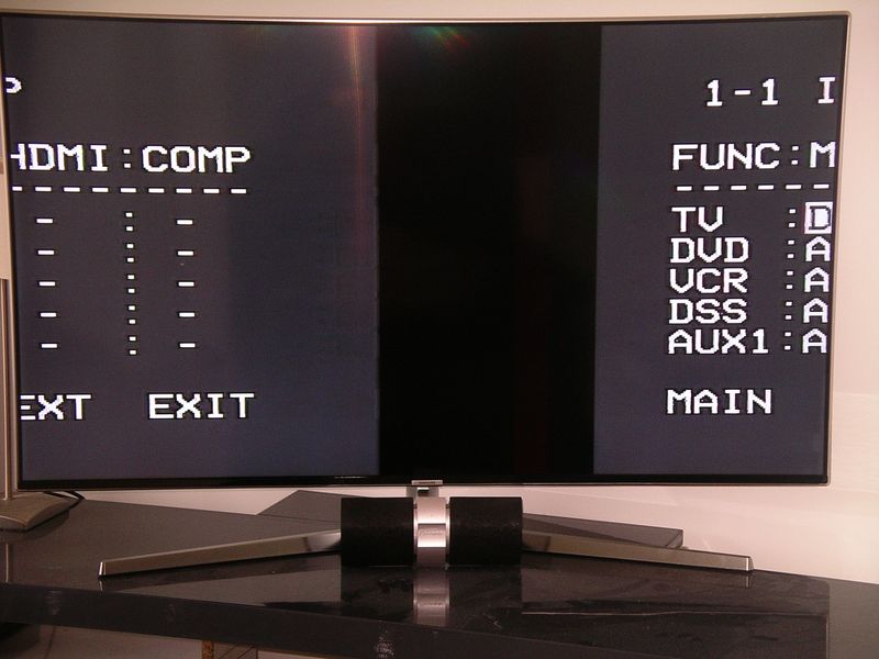

@janne_man @sb ondertussen da kaske thuis maar het is niet het resultaat dat ik zou willen.
