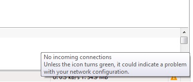

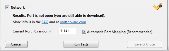

Sinds enkele maanden heb ik een nieuwe modem (EURODOCSIS 3.0) en sindsdien heb ik problemen met µTorrent.
Ik krijg steeds de melding No Incoming Connections en Port Is Not Open. Terwijl ik dat bij mijn vorige modem nooit had.

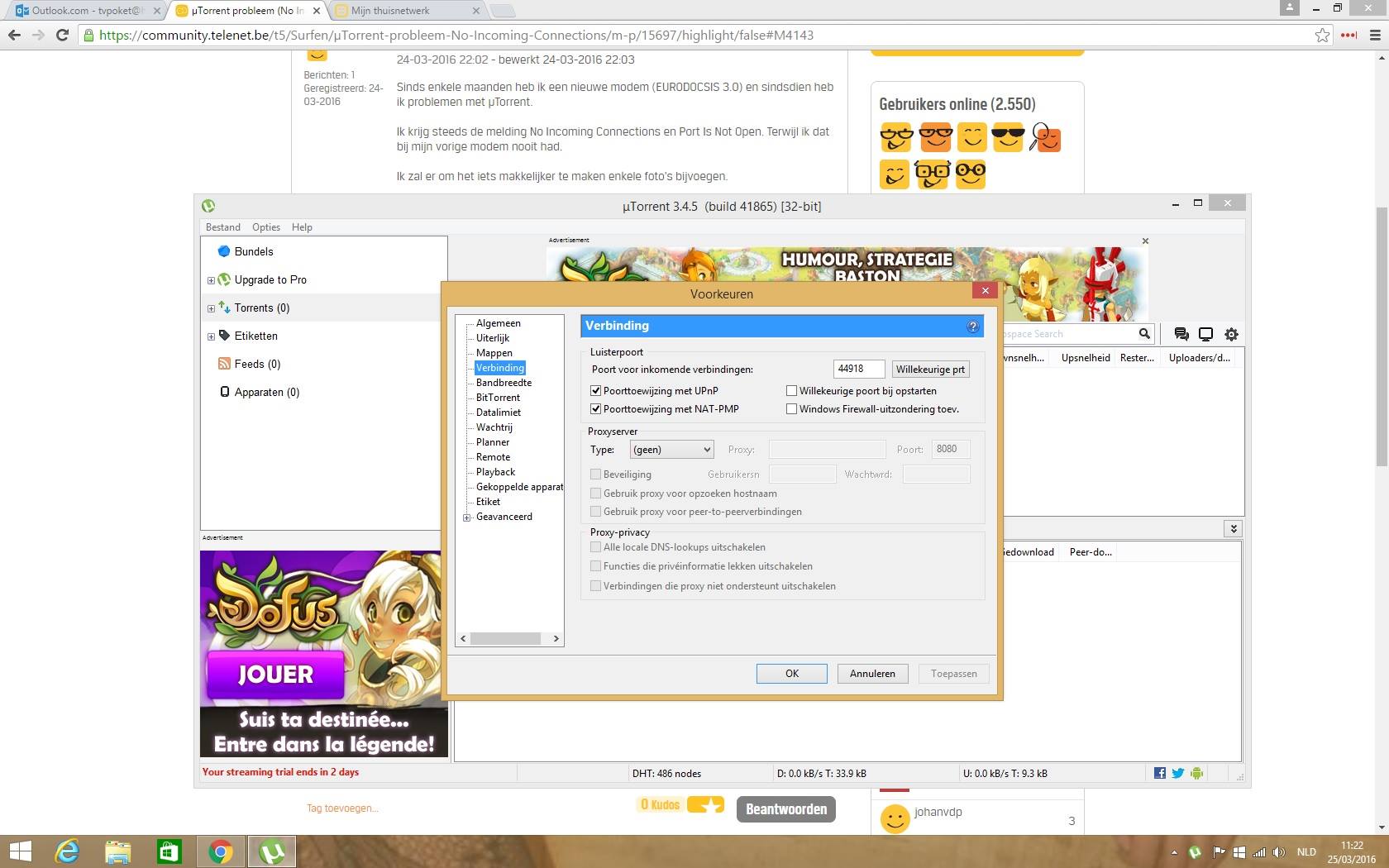

Ik zal er om het iets makkelijker te maken enkele foto's bijvoegen.

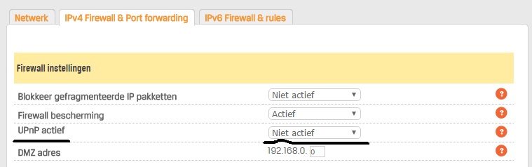

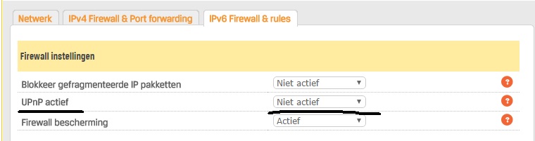

Kan het trouwens ook aan dit liggen dat het niet werkt? (Zie foto + onderlijning)
daar ligt niet aan kijk u insteligen van µTorrent is na
Die zijn al jaren hetzelfde. Als in niet zitten veranderen omdat ik een nieuwe modem heb.

geef even de link dat duidlijker er is https://community.telenet.be/t5/image/serverpage/image-id/700i862FFD3D6449BF58/image-size/original?v...

@Arthur2 Met die UPNP aan te zetten lijkt het terug te werken. Moest er nu toch nog en probleem de kop opsteken laat ik het weten.
