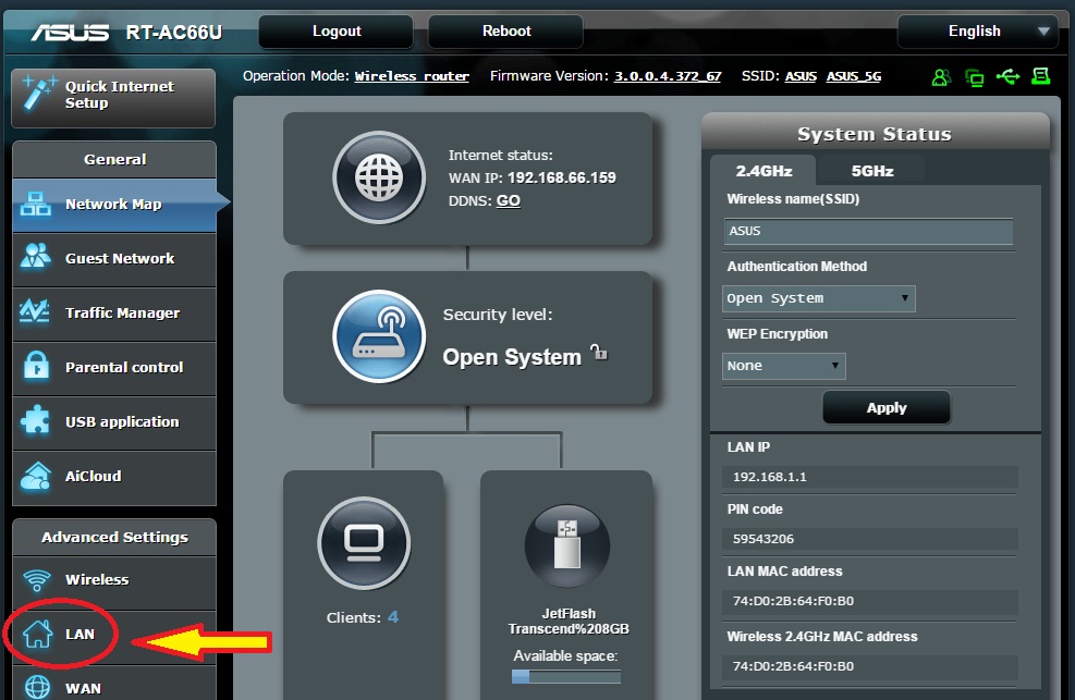

Ik heb een tweede router (Asus RT-N66W) aangeschaft omdat ik niet zo'n goed bereik had met de wifi in mijn woning. Ik heb een volledig bekabeld systeem en had voordien aan mijn pc een switch voorzien waardoor ik mijn nas server overal in de woning kan bereiken.
Door de tweede router nu aan te sluiten is deze verbinding weggevallen.
Ik weet dat dit komt doordat de router een apart netwerk heeft gecreëerd. Ik vermoed dat ik dan een instelling moet aanpassen (DHCP off) maar ik weet niet goed hoe hieraan beginnen.
Gemakkelijk is natuurlijk om de switch te behouden en de router daarop aan te sluiten. Ik kan dan echter niet meer in de instellingen geraken van de router (via 192.168.1.1)
Aangezien er 4 lan-poorten op de router zijn is dit ook voldoende om alles te gebruiken zoals het hoort. Ik kan dan ook mijn printer gebruiken vanop alle plaatsen omdat de router een usb-poort heeft hiervoor.
Welke instellingen dien ik aan te passen in mijn nieuwe router en eventueel bij telenet ?
Welke volgorde dien ik te hanteren ?
Hopelijk is het duidelijk wat de bedoeling is lol

Zie niet direct screenshots
Ik krijg de screenshots niet publiek gezet, daarom:

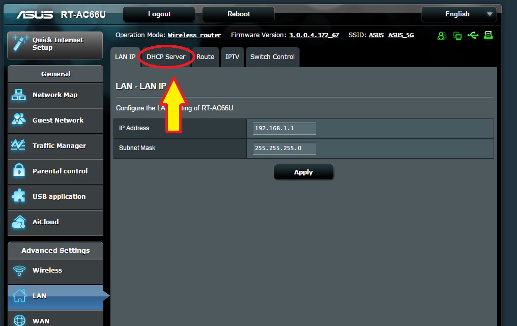

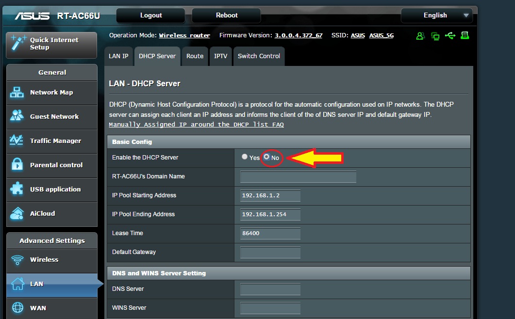

nu krijg ik de screenshots ineens wel te zien. Ik had wel al gevonden waar ik de DHCP kon aan/uitzetten.
Maar moet ik eerst in de eerste tab (IP) een IP-adres van Telenet invoeren (nu staat er 192.168.1.1) ?
Mijn Telenet router staat op 192.168.0.1. Moet ik dan bij IP van deze router 192.168.0.2 ingeven ?

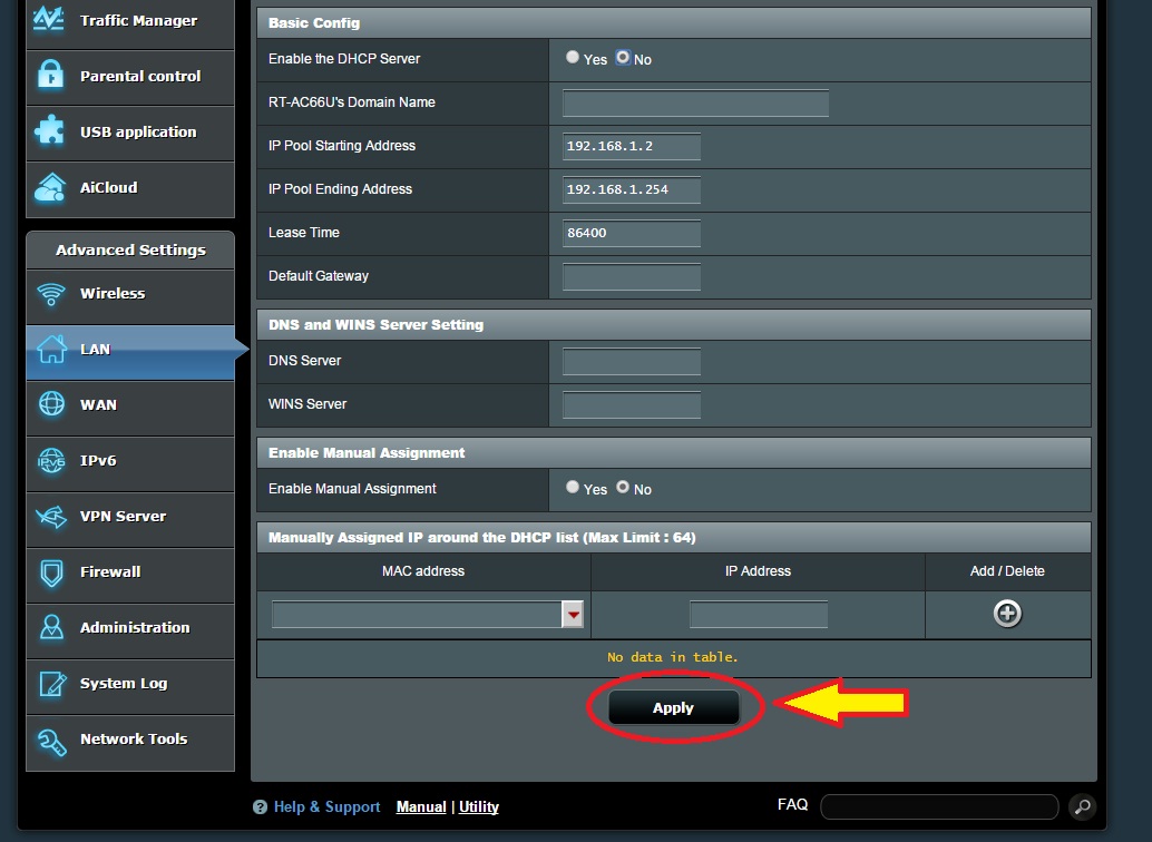

Ik heb op mijn asus router als IP 192.168.0.2 ingegeven en DHCP uitgeschakeld. Wel heb ik er nog altijd een switch voorstaan. Ik kan nu wel niet meer in mijn config scherm van de router geraken. Ik vermoed omdat hij nu niet meer op zichzelf werkt maar onderdeel uitmaakt van het telenet-netwerk.
Ik moet nu nog proberen als ik de switch ertussen uit kan halen en de router lans kan gebruiken om het signaal overal in de woning te verspreiden.
Hopelijk lukt het nu wel.
Je kan accespoint modus proberen. In elk geval moet je de modem een IP adrs geven 192.168.0.2 omdat 192.168.0.1 de default gateway is bij Telenet.
DHCP moet disabled staan.
En de WAN of internetpoort kan je niet meer gebruiken. Misschien wel als je die specifieke Accespoint modus gebruikt maar dat valt uit te proberen.
Nu zal je asus router bereikbaar zijn via 192.168.0.2 van zodra die gekoppeld is in je netwerk.
Vergeet niet: je moet de internetkabel in de LAN poort steken en niet in de WAN poort!
En best schakel je ook nat uit ik denk dat dit nat loopback onder firewall is (en schakel de firewall ook maar uit)
