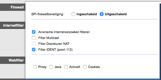

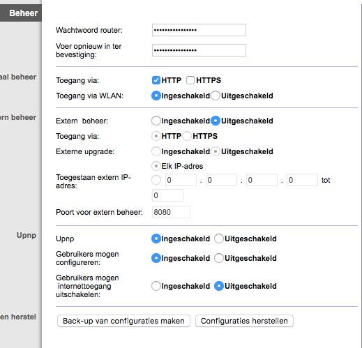

UPnP en NAT uitgeschakeld?

toch nog steeds alles uitschakelen van NAT, firewall enzo, want nu kan ik hem niet niet naderen via het ip.

1. steeds NAT, firewall en DHCP uitschakelen op access point, die functies worden uitgevoerd door de Telenet router.

Ok bedankt, ik probeer dat straks even. is moet die upnp ook afstaan?
