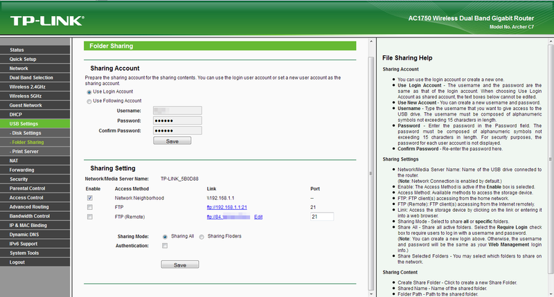

Wat is de bedoeling: ik wil de flash drive van 64 GB (neen, géén interesse in een externe hdd) in de router steken en instellen als (interne) FTP server (ftp://192.168.1.1:21). Volgens deze screenshot zou dat moeten lukken:
Vermits het intern blijft zou poort 21 geen problemen mogen geven.

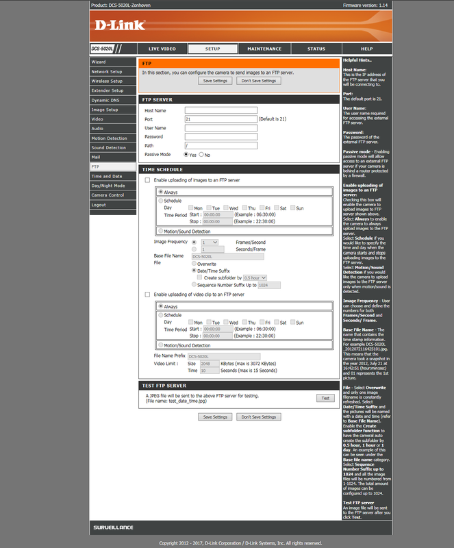

Dan wil ik de beelden van de D-Link cam automatisch doen uploaden naar de flash drive. Dat zou dan moeten via deze instellingen:
Ik heb de set-up zelf nog niet getest (ik heb nog geen cam om mee te spelen), maar ik vraag me wel één ding af. Ik heb in de auto een dash cam en die werkt volgens het principe van overschrijven. In de instellingen van D-Link zie ik nergens zo'n optie, dus vraag ik me af: gaat die FTP op een gegeven moment niet vast komen te zitten wegens geen plaats meer?

Ik zie dat er bij images een optie is om over te schrijven.
Edit:
Nee zo een optie is er niet.
Bij mij komt het over als zou die Overwrite telkens hetzelfde bestand (afbeelding) verwijderen. Dat is iets dat ik zeker zou moeten testen.

Ik denk dat die override betekend dat hij afbeeldingen gaat uploaden zolang er plaats is. Geraakt het vol zal hij telkens het oudste bestand overschrijven.
Neem 2 mb voor een afbeelding.
Met je 64 gig kan je ongeveer 32760 afbeeldingen op de flash drive opslaan voor hij vol zit.
Ratio van 1 beeld per seconde, dan kan je ongeveer voor ongeveer 9 uren beeldmateriaal opslaan. Daarna wordt het oudste overschreven.

Dit komt uit de handleiding:
Overwrite will replace the old snapshot with the new one. This means you will only have one snapshot that is updated every time a new one is taken.
Ja, de handleiding, dat ik die vergeten was. 😮
In elk geval bedankt, @Arthur2 , dat is dus wat ik vreesde. Ik begrijp het nut in feite niet van zo'n instelling: telkens 1 afbeelding en de volgende overschrijft de oude? Wat is het nu van zo'n instelling!?
De afbeeldingen uploaden naar de flash drive tot ze volloopt is voor mij ook geen oplossing, want dat houdt in dat ik om de zoveel tijd dat kaartje moet formatteren en daar heb ik geen zin in.
