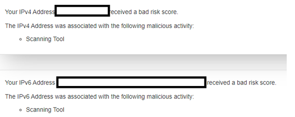

Dit komt van https://www.akamai.com/us/en/clientrep-lookup/
Er is geen scan tool actief....

PS. Wat mij wel opvalt in jouw geval, is dat zowel je IPv4 als je IPv6 op de blacklist staat (zie screenshot).
Het zou toch wel nuttig zijn om deze PC goed na te kijken of niets in de achtergrond draait, dat deze IP block veroorzaakt. Want een nieuw IP krijgen zou geen oplossing zijn, als de oorzaak van de blokkering niet weggenomen wordt.
