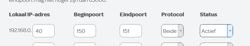

een module van bticino in de woning die op de wifi perfect de bedienen is (ip 192.168.0.40).
Nu zou ik deze graag van buitenaf (via 4g of externe wifi) kunnen bedienen (verwarming, lichten,...je kent het wel).
heb dus een portforward nodig, maar om een of andere redenen lijkt me dit niet te lukken.
Ik heb in de modem volgende stappen gedaan : (zie ook bijlage)
op de portforward 192.168.0.40 ingegeven , met als poort 150 beginpoort en 151 eindpoort. uiteraard de wijzigingen opgeslagen.
als ik het goed voor heb geef ik dan extern mijn ipadres in 141.135.xxx.xxx:150 en zou ik toch aan mijn bticino moeten kunnen?
MAar dat lukt niet.....iemand raad?
Normaal gezien zou dit moeten kloppen voor zover het de juiste poortnummers zijn. Nog eens goed nalezen in de handleiding welke poorten het moeten zijn. 150 en 151 lijkt mij onwaarschijnlijk. Meestal moet je een HTTP of HTTPS poort hebben die je zelf kan aanpassen.
tnx, bij navraag bij bticino werken ze nu met een myhomeserver die verbindt met hun server om het probleem van de wisselende ip's niet langer te hebben. Ik heb geen zo'n myhomeserver, en blijkbaar zou het moeten lukken met 3443. Straks eens testen.....

het is de combinatie van de twee => de bticino heeft inderdaad een vast ip gekregen, onder de 100 gebleven om idd niet in het vaarwater van de dhcp te komen. De poort 3443 is van bticino uit gegeven, als mijn externe ip (wankant) wijzigt moet ik enkel in mijn app's dat ip wijzigen, mocht het ip (lankant) wijzigen zou dat meer wijzigen zijn in de app's......de keuze is dus dat de ip lankant vast staat, om de portforward correct te behouden, de wankant hebben ze ondertussen een myhomeserver die via de cloud doorstuurt en dus iponafhankelijk is, maar om die kost te besparen (aankoop myhomeserver bticino) werk ik met een portforward.....
