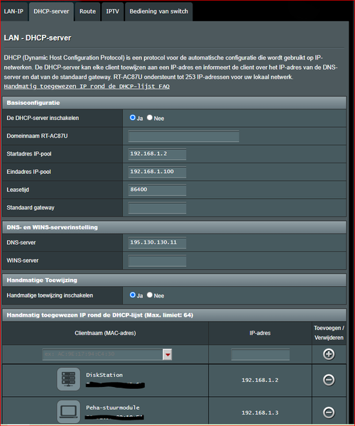

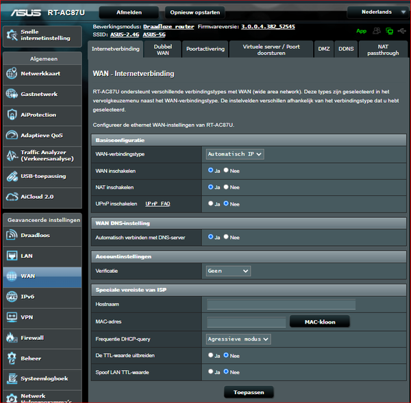

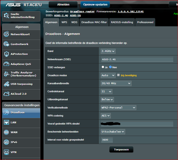

Sedert gisterenavond ben ik overgestapt van een hgw naar een e-router (CV8560E), gezien ik met een eigen router werk en een probleem had met de 2 routers na elkaar.
Nu werkte alles perfect tot het opeens niet meer werkte...
Ik kon opeens op de laptop niet meer aan bepaalde sites, terwijl ik dit wel nog kon op mijn smartphone (beiden in wifi). Ondertussen zijn de rollen opeens omgekeerd ?
Heb al modem, router, laptop en smartphone heropgestart, maar niets helpt.
Ik neem aan dat er iets verkeerd staat in mijn routerinstellingen (ASUS RT-AC87U), maar wat ?

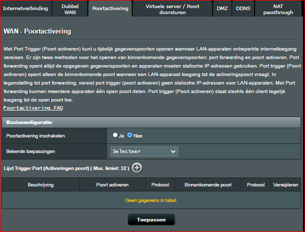

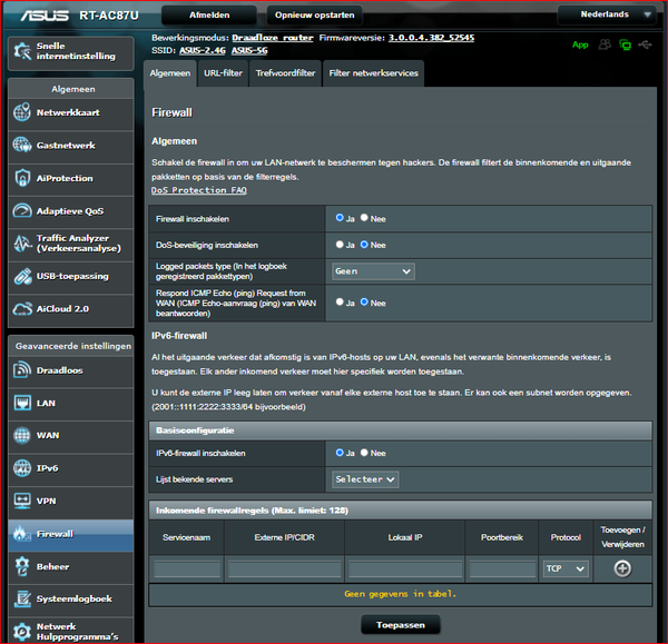

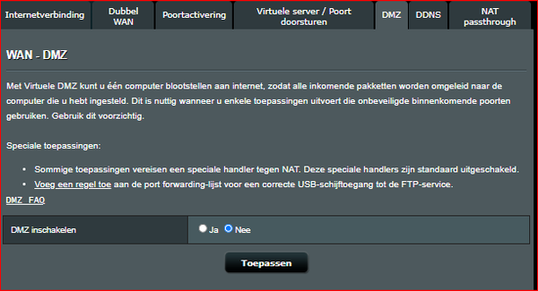

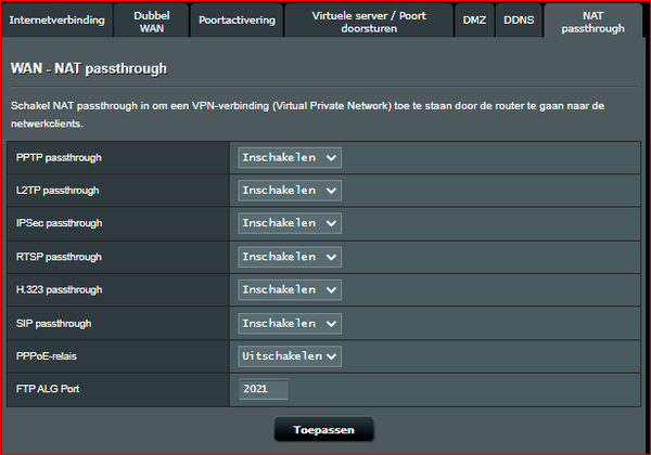

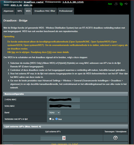

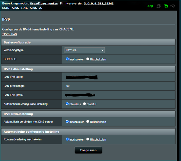

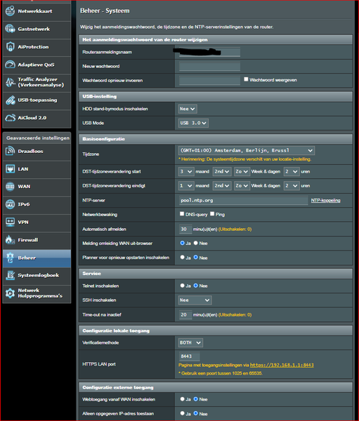

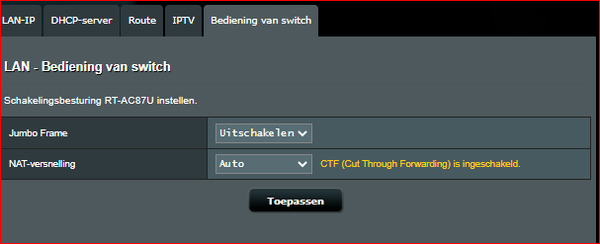

Ik zal dus alvast de meeste beelden van mijn router hieronder zetten, misschien zien jullie iets (zelfs indien het niets met het probleem te maken heeft, mogen jullie fouten zeker doorgeven want ik ben een leek hierin).
Alvast bedankt !

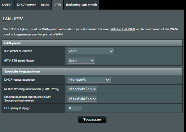

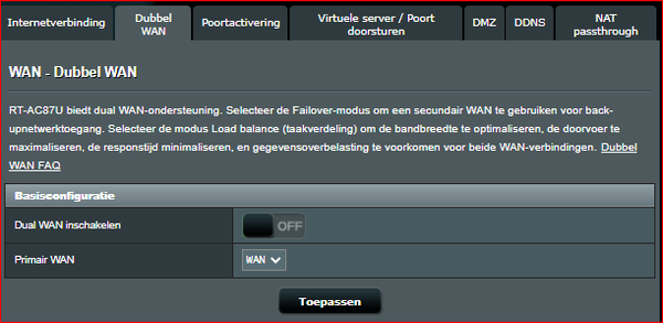

Volledigheidshalve ook nog melden dat ik dus onder mijn.telenet de bridging heb aangezet (mac adres van mijn router ingevuld).
Misschien kunnen we alvast al eens zonder die schermafdrukken proberen...

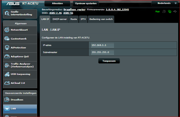

Ik vermoed dat het probleem ligt in de rubriek LAN van mijn router, meer bepaald de DNS- en WIN-server. Onder DNS staat nu 1.1.1.1 en onder WIN niets.
Wat moet daar komen (mijn postnummer is 8930 Rekkem) ?

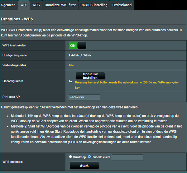

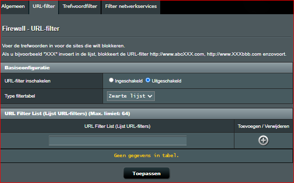

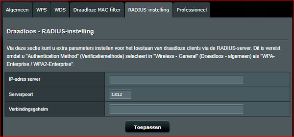

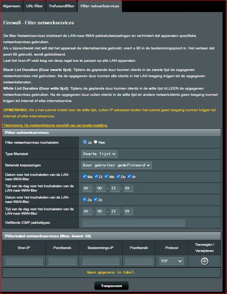

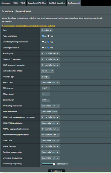

Hier de weggelaten beelden zonder de mac-adressen.
Ondertussen heb ik een dns ip 195.130.130.11 en lijkt het te werken, maar weet niet of dat nu wel in orde is...dus toch graag eens alle beelden overlopen aub.
Bij deze zijn je afbeelding goedgekeurd. Je vraagt in de eerste post wanneer dit goedgekeurd wordt maar daar is geen tijd op te zetten. Als iemand van ons online is kunnen we deze goedkeuren maar kan zijn dat je een dag moet wachten of een aantal uur. Maar bij deze zijn ze nu goedgekeurd.
