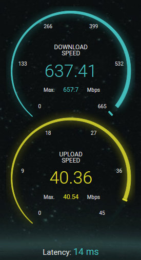

@VinzzB https://speedof.me/m/
Hoe hoog geraak je met deze link.Is wel naar Londen.
Deze server is waarschijnlijk begrenst op 700Mbps
Geeft wel de volle 40Mbps up
637/40
robatoras
Berichten: 3072
Docsis 3.1 E-router (CV8560E): bridging actief
@VinzzBDat ziet er goed uit.

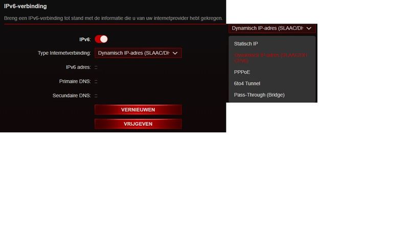

Met de CV8560E werkt IPV6 nog steeds niet....
Wel raar dat de IPv6 nog steeds niet werkt zoals behoren, ongeacht dat de CV8560E toch al even uit is. Enigste manier waarop ik het kan laten werken is via de "pass-through bridge" (wat de IPv6 van de modem gebruikt, dus niet de bedoeling) of "6to4 tunnel" (ook niet zo tof).
Al enige nieuwe update over de status van de probleem oplossing?

@YannickV Met de CV8560E werkt IPV6 nog steeds niet....
Is dat zo bij iedereen🤔
YannickV
Berichten: 10
Say what?! Nog geen reader's digest? :-) A born reader! Twee handen vol!
@robatoras De mensen in deze thread krijgen het toch niet aan de praat met prefix delegation. Ik volg de berichten toch al even. Moest het voor iemand werken hoor ik het graag 🙂
