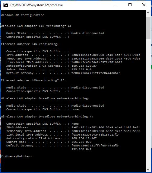

De IPconfig van de laptop met het probleem geeft het volgende weer (bekabeld verbonden en de interne netwerkaart uitgeschakeld), er was wel nog een wifi usb verbonden die heb ik ook gekocht met het idee dat dat het probleem wel zou oplossen..

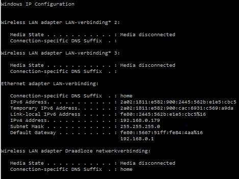

En als laatste de ipconfig van een pc die wel op het internet kan (uitzonderlijk even bekabeld verbonden en de draadloze verbinding uitgeschakeld).

Voor zo ver ik kan zien op het ipconfig van de laptop is dat er geen verbinding is, niet via de kabel en ook niet draadloos. Bijgevolg wordt er geen DHCP server gevonden (die je een IP geeft). In plaats daarvan krijg je een 169.254.x.x IP toegewezen (wat blijkbaar APIPA heet).

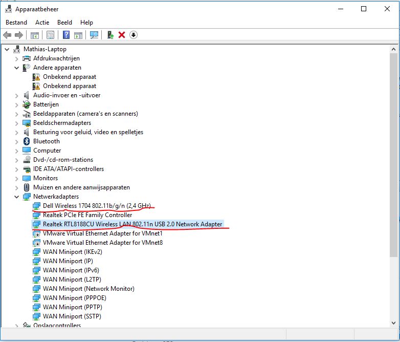

Ik zou dus eerst jezelf verzekeren dat er niets aan je hardware scheelt. Dat kan via Apparaatbeheer. Dat kan via Configuratiescherm, maar ook via Deze computer > (rechtsklik) Beheren > Apparaatbeheer. Staan daar uitroeptekens of vraagtekens?

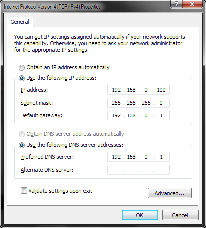

Wat je volgens mij ook eens kan proberen is de laptop een statisch IP toekennen. Dat kan via Eigenschappen (je eerste screenshot) en wel op deze manier:
(Sorry voor het Engels; ik heb geen Nederlandstalige versie.)
Enkel om eens te proberen; het lijkt me geen goed alternatief om blijvend in te stellen.

De hardware heeft inderdaad 2 gele uitroeptekens waar ik al van op de hoogte was, maar toch is geen van beide de netwerkkaart aangezien de eigenschappen ROOT\USB\0000 & ROOT\SCSCIADAPTER\0000 weergeven.
De netwerk kaart zelf staat wel in orde (Dell Wireless 1704 802.11b/g/n (2,4 GHz).
En ook de usb netwerkadapter die ik kocht om te testen of dit het zou oplossen ( Realtek RTL8188CU Wireless LAN 802.11n USB 2.0 Network adapter.
Mijn netwerkkennis is ook beperkt moet ik toegeven maar ik veronderstel ook dat moest de hardware effectief het probleem zijn de laptop in kwestie ook niet met andere netwerken zou kunnen verbinden ? (Hiermee antwoord ik ook meteen op je 2e vraag over het verbinden met andere netwerken).

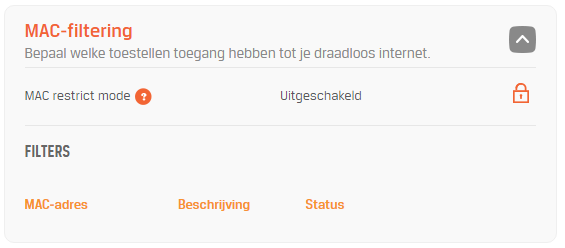

De Mac filter had ik ook al bedacht maar in de settings is deze feature uitgeschakeld.
Ik heb hem nu even ingesteld op 192.168.0.186 en dit lijkt geen probleem te zijn (en te werken) aangezien ik mijn post nu plaats vanop de bewuste laptop/netwerk.

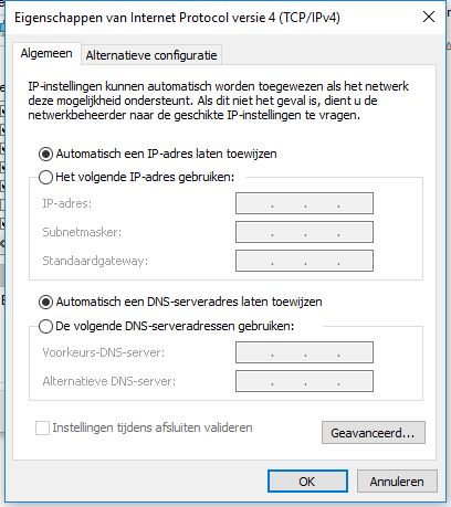

het statisch IP was blijkbaar een lucky shot en blijkt niet altijd te werken, gisteren ging alles goed vandaag weer geen verbinding meer.. (instelling stond nog steeds hetzelfde).
Na een herstart met een dynamisch IP weer even netwerk gehad maar na een minuut of 10 was dit ook weer over..
De snelheid is nu wel perfect i.v.m. eerdere verbingspogingen alleen heb ik er geen vat op wanneer (en vooral waarom) hij soms wel netwerk heeft en soms niet.
