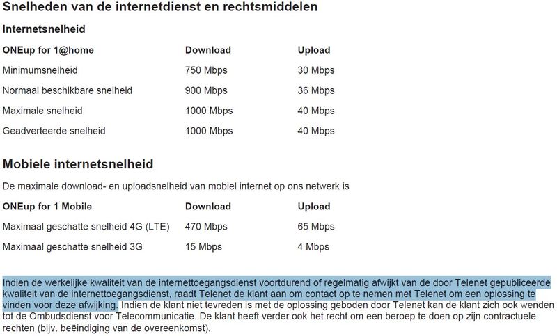

Nu ik onlangs mijn abo veranderd heb naar Oneup werd het me enigszins duidelijk waarom ik voorheen Giga Speedboost maar niet kon activeren.
De Ookla-resultaten logen er niet om. Ze schommelden nogal en haalden allerminst het minimum à 750 Mbps. En, in tegenstelling tot o.a. het netwerk op mijn werk ging de Ookla-wijzer niet een-twee-drie naar het maximum haalbare. Ik bedoel, de Ookla-wijzer deed veelal grillig. Het was zo van willen maar niet kunnen ...

De reden waarom ik Giga Speedboost niet kon activeren toen ik over All-Internet + Telenet TV beschikte was dat er een soort limiet ingesteld was. T.t.z., men wou verhinderen dat het netwerk in mijn buurt overbelast werd. Dit heeft de technieker aldus vernomen van jullie zogeheten SWAT-team (technical HQ?).
Nu ik mij abo geüpgraded heb naar Oneup kon Telenet contractueel niet anders dan die limiet op te heffen. Door het opheffen ervan kwamen de Gigabit-knelpunten aan de oppervlakte. Het SWAT-team wist de technieker te melden dat het belangrijkste onderdeel voor Gigabit-snelheden wel reeds aanwezig is in mijn stukje Oostende maar dat bepaalde zaken qua finetuning in mijn loop nog ontbreken. Derhalve is een optimale Gigabit-ervaring vooralsnog niet mogelijk. Daar zal mettertijd verandering in komen. Beetje geduld hebben is de boodschap, momenteel heeft Telenet andere prioriteiten.
