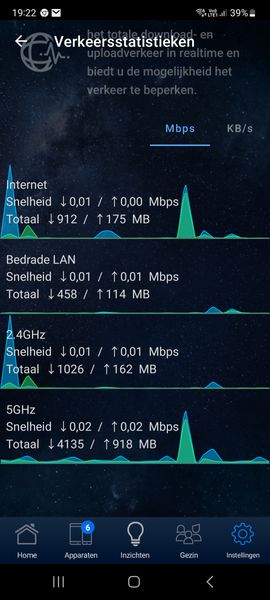

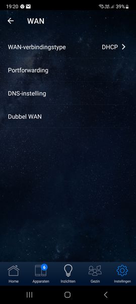

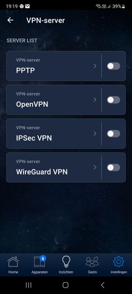

3) hier ken ik niks van 🫣 heb effe foto s van de gegevens van de asus router gemaakt waar hij zijn pc en ps5 met kabel mee verbindt
Ik kan je fotos nog niet zien, is wachten op een moderator om deze goed te keuren.

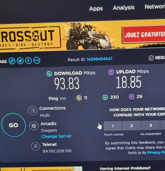

Op je foto van speedtest, heeft hij goede ping, wel lage download en upload.. Welk abbo heb je? In het vervolg de resultaten sharen met de share knop, dan is je ip niet zichtbaar.
Uit de fotos van de router kan ik niets opmaken plus een deel ontbreken. Heb je eens geprobeerd om tijdelijk die instellingen aan te passen die ik voorstelde? Of is het momenteel terug in orde?

Ja bij de speedtest is de ping goed maar op de ps5 raakt hij niet onder de 37 en in games schiet die naar 80 en 140 ineens
