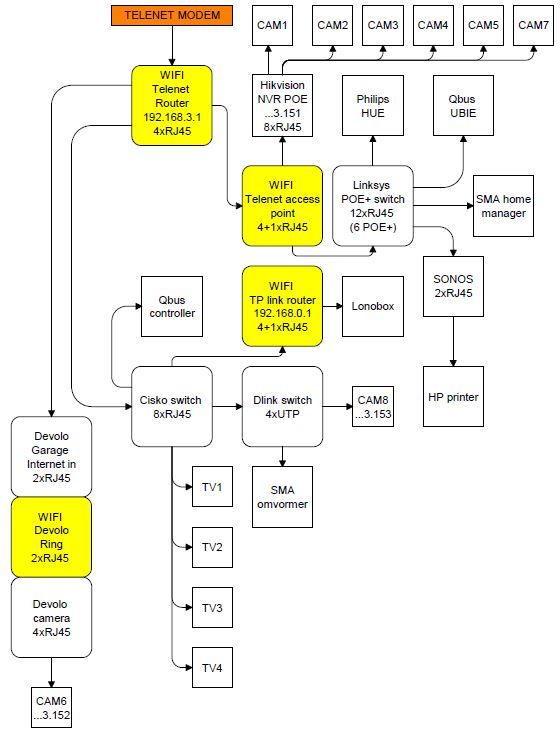

ik heb een hikvision surveillance systeem en had dit altijd aangesloten op een TP-link router. Zonder problemen. Ik pobeer nu alles direct via de telenet EURODOCSIS 3.0 router , maar dit gaat gepaard met de nodige problemen. Ik hb een NVR(6 amera's) en 2 stand alone camera's. Alle poorten en IP's van de individuele toestellen zijn uniek , en binnen zelfde IP4 bereik 192.168.3.x ...ik kan alles van buiten mijn netwerk perfect bereiken, maar eens op mijn intern netwerk neemt hij enkel de NVR camera's en de ander zijn niet meer bereikbaar. Is het probleem de EURODOCSIS 3.0 modem?

Ik heb zo een vermoeden dat het de modem van Telenet is (zit bij mij op 192.168.3.x) Ik gebruik de IVMS-4500 op mijn android toestel en alles werk perfect via 4G, tot ik thuis kom en overschakel op WIFI. de camera's die via POE op de NVR worden gestuurd werken nog en de twee andere camera's die met een adaptor werken vallen weg en komen niet meer terug. Ik moet de camera's en de modem herstarten om deze twee terug te krijgen. Na het uitvallen werken ze zelfs niet meer op 4G. Voor alle duidelijkheid de 6 camera's via NVR blijven werken. zie hier mijn netwerk schema.

Alles hangt natuurlijk af op welk netwerk het vragend toestel wordt aangemeld. Zit je in de cloud dan werkt je portforwarding goed blijkbaar. Als je tablet of smartphone connectie maakt met het Wifi netwerk van de telenet router dan zit je in netwerk 192.168.3.0 dan zal je perfect alles binnen dat netwerk kunnen aanspreken via IP adres 192.168.3.X maar je gaat niet kunnen aanspreken met IPadres 192.168.0.x. Je kan enkel je TPlink router aanspreken op zijn IPadres 192.168.3.X en dan werkt de portforwarding terug als dit goed is ingesteld.
Is het vragend toestel aangemeld op netwerk 192.168.0.0 dan kan je alles aanspreken met hun eigen IP adres. Extern (internet), 192.168.3.0 en 192.168.0.0 want dat laatste is een ondernetwerk van het vorige.
Kort gezegd, alles hangt af van het netwerk waarop het vragend toestel is aangemeld.
Het kan natuurlijk zijn dat als je op netwerk 192.168.0.0 zit en je wil verbinding maken via uw DDNS instelling in uw Android foon er een en ander misloopt want loopback NAT is niet evident. Je maakt tenslotte connectie via deze weg: android foon --> tplink --> modem telenet --> DDNS domein -->modem telenet portforwarding --> TPlink portforwarding --> camera.
Loopback is OK bij de Telenetrouter (eigen ervaring) maar of dit bij de TPlink zo is daar heb ik vragen over.

TP-link router wordt niet gebruikt (enkel achteraan in de tuin) en heeft ook een andere SSID...ondertussen modem telenet de geest gegeven...nieuwe is in aantocht...

Het probleem is wel degelijk de modem van Telenet, ik heb alles terug ingesteld naar mijn TP-link router en alles werkt perfect.

Met een paar anderen hebben we inderdaad gemerkt dat NAT Loopback bij de Telenet modems brak loopt.
Ik heb net even de technische dienst aan de lijn gehad en ze konden me zeggen dat het probleem bij hen bekend is sinds vorige week.
Probleem is dat er nog weinig meldingen van gekend zijn en dit dus een lage prio heeft.
Ze raden me aan om zo veel mogelijk mensen dit te laten melden aan de technische dienst.
Daarom dus deze oproep:
Indien jullie dit probleem voorhebben mogen jullie de technische dienst contacteren (015 66 66 66, optie 2, optie 2) en laten weten dat jullie graag een melding maken voor de case 'NAT Hairpinning' en dat ze jouw melding aan die case moeten toevoegen.
Zodoende stijgt de prio en zullen we hier sneller een oplossing voor krijgen.
