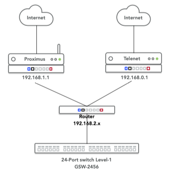

Mijn opstelling zou dus als volgt moeten aangepast worden:

Er zijn eigenlijk 2 mogelijkheden:
  1. je kunt een eigen router gebruiken met twee fysieke WAN poorten, en deze zo aansluiten als in je tekening (je hebt dan geen managed switch of VLAN's nodig - kan natuurlijk wel)
  2. een eigen router met 1 fysieke WAN aansluiting, die je als trunk kunt configureren met 2 logische WAN poorten - in dat geval heb je wel een managed switch nodig, die dan de trunk kan uitsplitsen naar de twee routers van de provider.
Het is correct dat je voor de drie verschillende netwerken, ook drie verschillende subnetten gebruikt zoals in de tekening.
Al met al wel een redelijk complexe configuratie, waarvoor ook nog een beetje investering nodig is. Wel interessant natuurlijk als je redudantie wilt hebben, mocht Telenet uitvallen.

Ik ben volledige akkoord met de 2 vorige posters: een eigen dual WAN routertje tussen de 2 provider modems en de switch is de beste oplossing.
  • WAN1 (Proximus) kan je instellen met PPPoE, zodat WAN1 een extern IP krijgt
  • WAN 2 (Telenet) op DHCP client laten, maar als je de Docsis 3.1 CV8560E als modem gebruikt, dan kan je de bridge (Mac passtrough) activeren, zodat WAN2 ook een etxern IP krijgt.
Bij de meeste dual WAN firewalls kan je dan kiezen of de 2de lijn gebruikt als fail-over of als load balancing.
2. Moet de router best in een ander subnet (192.168.2.x) zitten dan de 2 modems?
Best wel, maar als beide WAN poorten een extern IPv4 adres krijgen, dan zouden er geen conflicten mogen zijn.
3. Mijn unmanaged switch beschikt over SFP poorten; kan ik dan de verbinding met de router over SFP maken indien beschikbaar?
Ja inderdaad
4. Ik overweeg de aanschaf van een Unify Dream Machine Pro: ervaring of mening over dit toestel?
Er zijn wellicht goedkopere dual WAN routers op de markt dan een UDM Pro van 400€. Maar deze heeft natuurlijk vele mogelijkheden
pas op: deze router is wel dual WAN, maar heeft maar één ethernet WAN poort, de 2de WAN is een SPF poort.
Er is ook één SPF LAN poort (verbinding met jouw switch)

De Unify Dream Machine Pro heeft idd als nadeel dat slechts 1 vd 2 WAN poorten RJ45 is.
Zowel de B-box3 als mijn CV8560E hebben enkel RJ45 en geen SPF...
Dus eigenlijk onbruikbaar in mijn geval, tenzij ik door de Managed Switch functionaliteiten (ben een VLAN-leek...) toch iets kan forceren d.m.v. de juiste configuratie van een LAN poort waarop ik dan 1 vd 2 modems op kan aansluiten.
