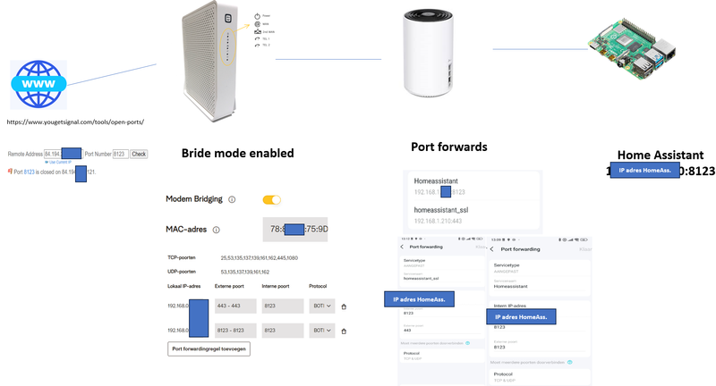

Beste Netwerk-specialisten,
Ik heb een korte vraag.
Sinds kort heb ik een nieuwe Telenet modem die op advies van een Telenet provider in Bridge mode gezet is (minder complexiteit).
Op de een of andere manier krijg ik mijn port forwarding maar niet goed ingeregeld.
Kan iemand op basis van de bijlage aangeven waar ik mogelijk wat fout doe?
Zover ik begreep, was het niet nodig om port forwarding regels toe te voegen op mijn Telenet modem als deze in Bridge modem stond.
Omdat ik het even niet meer snap heb ik nu toch beide regels toegevoegd op mijn nieuwe router (TP-link Deco XE75 mesh) en mijn nieuwe Telenet modem (CV8560E).
Iemand suggesties (aub)? 🙂
Bij voorbaat hartelijk dank voor een reactie.

Nu met contextuele foto. De vorige werd tegengehouden..
Ik heb dus het MAC adres van het Telenet modem gehouden zoals deze is en dat geldt ook voor de DECO router.
Moet ik nu het MAC adres van de DECO router in het Telenet modem plaatsen? Klinkt erg vreemd qua vraag, maar toch 🙂

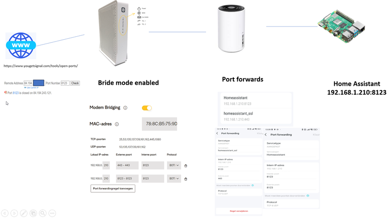

Ik heb net alles nagekeken en op het oog staat alles goed (zie bijlage aub).
De DECO zelf heeft zover ik weet niet echt een WAN poort. Ik heb 3 Ethernet poorten en zover ik weet kun je de UTP kabel gewoon plaatsen in een willekeurige poort. Alles gereboot, maar geen effect.

Op DECO zie ik nog steeds gewoon het interne 192 adres i.p.v. publiek.
Ik heb het MAC adres van de DECO via de Telenet website gecheckt en deze correspondeert met het MAC adres wat ingegeven staat bij de bridge functie.
