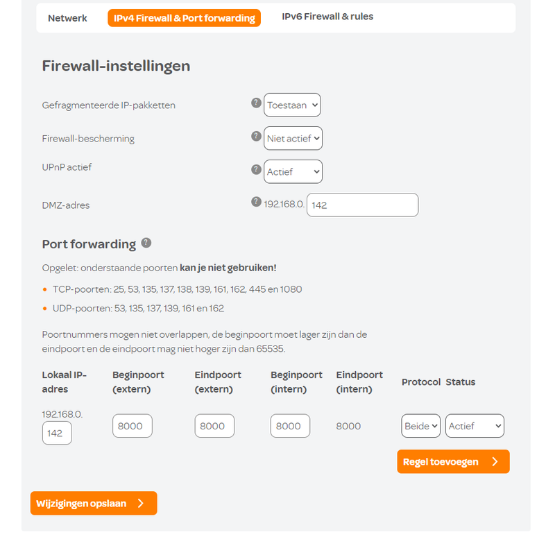

Hulp nodig met portforwarding voor camera systeem
Onlangs installeerde ik een camerasysteem met recorder, heb deze geactiveerd en op het netwerk dat de recorder aangesloten is kan ik de beelden bekijken.
Als ik op een extern netwerk of via 4G de beelden wil bekijken kan ik geen verbinding meer maken.
Het IP-adres van het modem is: 192.168.0.1
Het IP-adres van de recorder is: 192.168.0.142
De poort 8000 wordt door de recorder gebruikt om de beelden vrij te geven, deze heb ik bij de modem open gezet maar hier loopt het, denk ik, verkeerd.
Dit zijn mijn instellingen bij de portforwarding van Telenet (Foto onderaan).
Kan iemand mij hiermee verder helpen bij wat ik verkeerd doe?
Alvast bedankt!

Je kunt port-forwarding of DMZ gebruiken. Beide is overbodig.
Port-forwarding is veiliger, omdat dan enkel de bewuste port geopend wordt. Bij DMZ worden alle porten opengezet en naar het bewuste apparaat (192.168.0.142) doorgestuurd.
Het is overigens aan te bevelen om je recoderder een vast IP adres te geven (ergens tussen 192.168.0.2 en 192.168.0.99). Nu heeft deze een dynamisch adres, welke na een restart of stroomonderbreking zou kunnen veranderen, waarna de portforwarding niet langer zal werken.
Nu, wat betreft het eigenlijke probleem. Als je vanaf het internet je recorder wilt bereijeb dien je het publieke IP adres van je aansluting/modem te gebruiken. Dit is zichtbaar via mijn telenet, of je kunt het bekijken door vanaf je netwerk de site https://www.watismijnip.be/ te bezoeken.
Als dit goed werkt kun je nadien overwegen gebruik te maken van een dynamische DNS (DDNS) dienst. Wellicht is deze optie zelfs in de recorder geintegreerd. Je kunt dan je recorder een internet domein naam geven, die aan het juiste IP adres zals worden gekoppeld, en automatisch zich aanpast mocht het publieke IP adres veranderen.
PS. Let erop dat je recorder van de nodige beveilging voorzien is. Dat wil zeggen minstens een gebruikersnaam + wachtwoord, en bij voorkeeur eigenlijk https ipv http (https is een andere port, dus ook andere portforwarding).
Zonder gebruiker/wachtwoord zou iedereen via het internet toegang hebben tot je camera's.
PS2. Zet het beste je firewall aktief.

Alvast bedankt voor de snelle respons en duidelijke uitleg!
Heb de zaken aangepast en het werkt nu idd zoals ik het wil 🙂
Bedankt om mij uit deze moeilijke knoop te krijgen.
