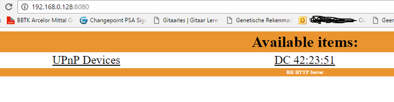

Vandaag gespendeerd aan hoe het komt dat mijn NAS met vast IP adres na bepaalde tijd niet bereikbaar is.
Door een ip scan in het netwerk uit te voeren zie ik op het ingestelde ip adres van de NAS het volgende staan : osmosys  BH/DLNA mediaserver staan, na wat opzoeken kom ik er dus achter dat dit de digicorder is. Waarom deelt de DHCP van de telenet modem een ip uit die in gebruik is aan de digicorder ? Hoe is dat in de toekomst te voorkomen ?
