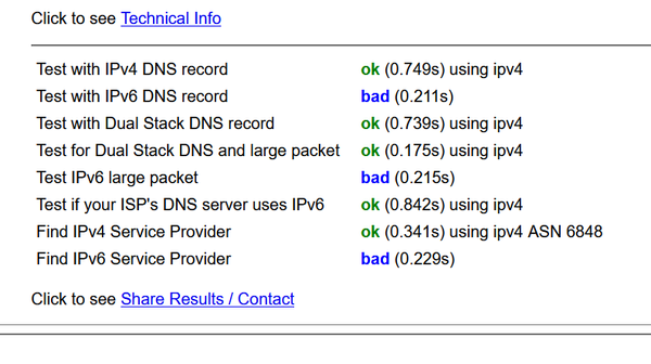

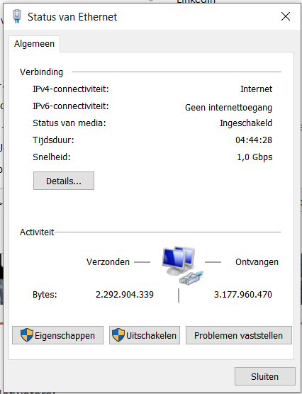

Geachte netweters. Sinds kort toont mijn pc dat hij geen IPv6 verbinding meer kan maken. Dit werd bevestigd door de IPv6 test op de website van Telenet.
Windows status Ehternet adapter:
Telenet IPv6 test

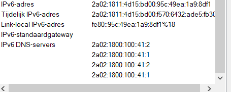

Wanneer ik dieper ga graven stel ik vast dat het IPv6 standaardgateway ontbreekt.
Hoe kan ik dit oplossen als u weet dat ik de pc op verschillende netwerken gebruik en ik dus geen vast adres in de interface kan programmeren?
