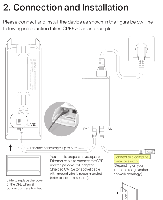

Volgens mij ben je verkeerd bezig. Heb je de handleiding wel bekeken? Ik denk dat je dit toestel moet verbinden met een UTP-kabel en dan instellen als AP (Access Point).
Dus je verbindt dat ding via een UTP-kabel met je modem/router (HGW) of je eigen router. Je richt het toestel naar je tuinhuis en dan met je PC (via een draadloze netwerkkaart) inloggen op je thuisnetwerk.
