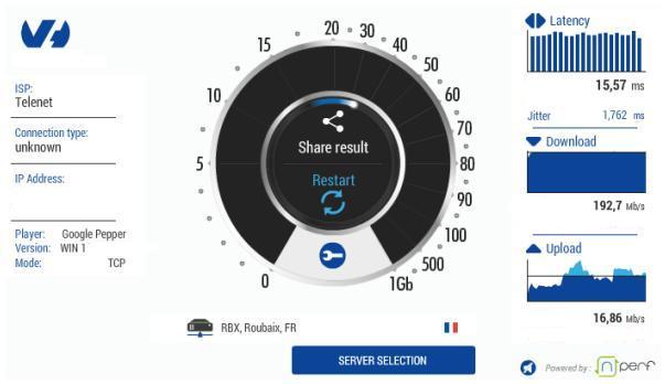

Test naar New York haal ik 191Mbps downspeed en 13.84 Mbps Upsped.
Probeer ook eens een andere server. Die van Roubaix is meestal sneller. Of ergens eentje in duitsland. Je kan aar de correcte snelheid weten door een gemiddelde te maken op verschillende servers en verschillende tijdstippen en er mag onderussen niemand anders iets aaan het down of uploaden zijn.
En zoals gevraagd server uit Duitsland Munchen
igvfer Hier de link
http://www.speedtest.net/result/4657528623.png

Je zegt max 95Mbps via kabel.Je moet vlot 192Mbps halen.
