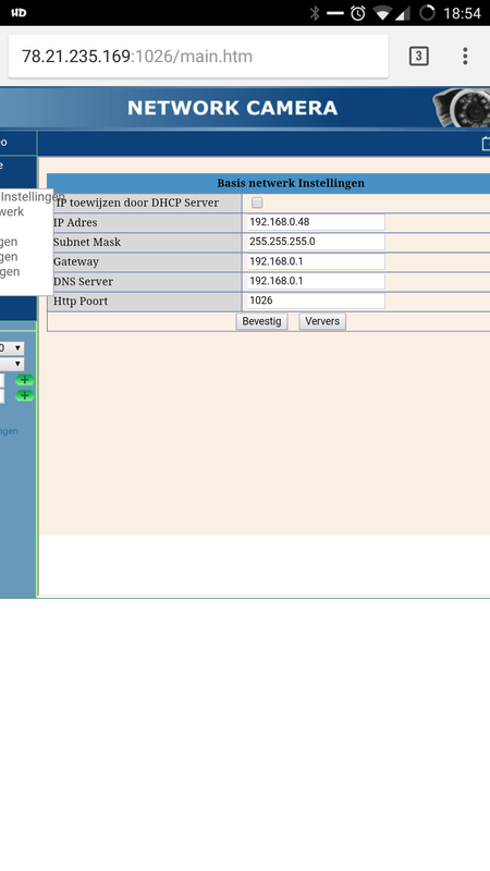

Zit al een tijdje met een ambetant probleem dat ik niet in orde krijg, hopelijk kan iemand me hier bij uitleg geven.
Ik heb een ipcamera die ik verbonden heb via wifi. Ik heb deze IPcam in zijn software een vast ip gegeven.
En heb dit IP adres in mijn Telenet (docsis 3) ingevuld bij portforwarding met de poort die ik wil gebruiken voor deze cam. Heb al verschillende poorten gebruikt maar tevergeefs. Nu heb ik poort 1026 op actief gezet. En udp en tcip gekozen. Slaag deze instellingen op. En camera werkt. Via intern netwerk als ook extern netwerk. Mooi werkt goed poort staat effectief open. Getest ook Mey port scanner. En dan enige tijd later. Soms 1uur soms pas 2 dagen. Staat die poort ineens dicht. En krijg ik natuurlijk geen verbinding meer? Als ik controleer in mijn Telenet. Staat dit nog wel zoals ingesteld was.
Hoe komt het dat die poort automatisch sluit, er is niets extra aan modem/router verbonden van andere routers ofzo.
Wie heeft hier een oplossing voor of kan me hier bij belpen

Nog steeds niets. Ga enkele afbeeldingen' van men configuratie posten. Mss kan iemand me dan helpen.

Ben nog is terug, iedereen alvast bedankt voor de vele antwoorden maar des ondanks blijft de poort die ik heb geopend voor men cam steeds terug sluiten.
dus even in het kort:
ik heb men ipcamera een vast ip adres gegeven en deze geforward in de telenet hgw naar een bepaalde poort.
dus heb in de software van de cam, ip aangemaakt 192.168.0.28
heb 28 genomen want denk dat dhcp range tussen de 100 en 254 ofzo is, dan kon ik hier al zeker geen conflicten mee hebben. de ipcamera is trouwens enige device met vast ip.
heb deze in de software van de cam ook op poort 5028 gezet en ook in de telenet hgw geforward naar dit ip van de cam en tcp udp geactiveerd.
heb in de cam ook upnp uitgezet zodat hij al zeker daar ook geen conflicten mee kan geven, en enkel naar de door mij voorgestelde poort wil luisteren.
nu het rare van dit alles,
ik ben juist een week op verlof geweest en had voor men verlof nog is alles gereset, de cam en de hgw, en helemaal van begin terug begonnen en geconfigureerd.
ik heb die hele week van uit frankrijk kunnen bereiken via extern netwerk dus uiteraard. zonder enig probleem van de door mij aangestelde poort. en deze poort bleef heel de tijd open zoals behoord.
nu ben ik terug thuis en en werkt dit ineens na een dagje plots niet meer?
kan dit door toestellen komen die ook verbonden zijn aan de hgw?
bv. digicorders of laptops of raspberry pi's?
aangezien dat ik een ip heb gegeven aan de cam onder de 100 kan het alvast geen ip conflict zijn, kan het iets met de poorten zijn? dat andere apparaten ook verbinding willen maken met deze poort en dat die daarom zich zelf sluit?
wie kan me hier bij helpen?
Ik veronderstel dat je thuis probeert op je eigenste netwerk in te loggen met mijnnaam.dns.server:5028. (DNS provider)
Meestal werkt dit niet binnen je eigen netwerk. Binnen je eigen netwerk moet je gewoon 192.168.0.28:5028 ingeven.
Om het thuis te testen kan je dit wel doen via uw mobiel netwerk.
Dan krijgen je deze situatie: mobieltje --> internet --> DNS provider --> uw Telenetmodem --> camera.
