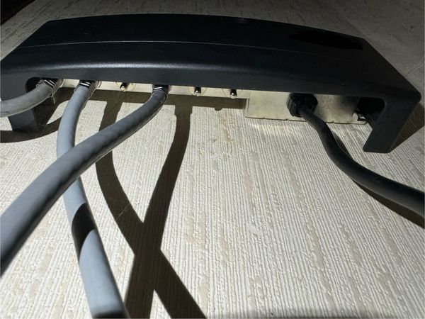

Is het mogelijk om een MoCa te installeren?
Mag ik eigenlijk een MoCa installeren?
Maakt het uit welke coax poort ik gebruik voor de MoCa?
Wat voor coax connector gebruikt deze NIU?
Is er niet normaal een gaatje voor de koper?
En welke MoCas bestaan er? (Die liefst 2,5 Gbps ondersteunen.)
@LordCoeCoe Dat is inderdaad mogelijk , hier een link waar dat enkele vragen worden beantwoord : https://www.cablers.nl/Footer-navigatie/Oplossingen/MoCA-veel-gestelde-vragen/
De aansluitingen voor je coax zitten onder de stopfilter (topjes op de coax aansluitingen).
De stopfilters zijn gemaakt om geen storingen te hebben op je coax aansluitingen.
Als er geen stopfilter opzit kan je storingen van buitenaf op je coax splitter hebben.
Die filters kan je er gewoon afdraaien, zodat je hier een coax aansluiting hebt.

Wanneer de stopfilter weg, hoeveel tijd heb ik voordat er storing is?
En wat is de naam voor de coax kabels?
Ik heb denk ik een kabel nodig met 2 F-connectors (mannelijk) aan beiden kanten, maar ik weet niet wat voor kabel ik nodig heb voor de TV stopcontact ding (F-connector naar ?).
