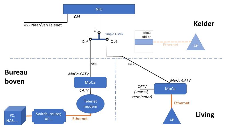

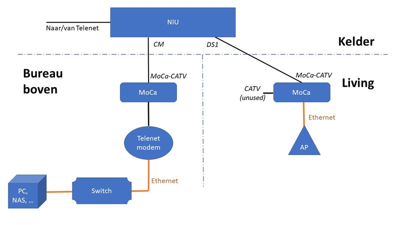

Ik heb in mijn huis een NIU in de kelder. Via coax gaat dat naar boven waar mijn Telenet modem staat (en daar dus ook NAS, router, PC, AP e.d.). Er loopt van de NIU ook een coax naar de living, en ik wou daar een tweede WiFi AP plaatsen.
Plan was als volgt: boven plaats ik een Hirschmann Inca 1G (CATV+MoCa poort) op de coax komende van de NIU (CM poort). Op de CATV poort van de Hirschmann een korte coax naar de Telenet modem. En uiteraard Ethernet naar een switch daar. De Telenet router/modem werkt perfect met de Hirschmann tussenin.
De andere coax op de NIU DS1 poort loopt naar de living waar ik een tweede MoCa plaats op CATV+MoCa poort: daar kan ik dan een tweede AP op aansluiten.
De Hirschmanns werken wel als ze beiden op de eene of de andere coax zijn, maar blijkbaar niet in het gepland scenario: Hirschmann in living - coax - NIU DS1 - NIU CM - Hirschmann boven (en daarachter korte coax - Telenet router).
Hoe moet men zo'n scenario realiseren? Blokkeert die NIU een MoCa signaal? Moet ik 4 Hirschmann MoCa's gebruiken, 2 aan elke coax, en een Ethernet tussen de twee beneden in de kelder om ze door te linken? Of 3 en de modem noodzakelijk beneden, of wat dan wel?

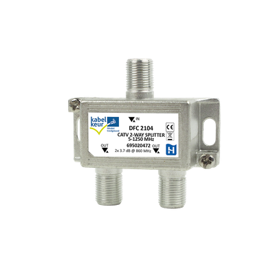

Bijvoorbeeld deze (MoCa compliant): https://www.onlinekabelshop.nl/hirschmann-splitter-dfc2104

Eerst hier nog even wat ik wou doen, het initieel plan:

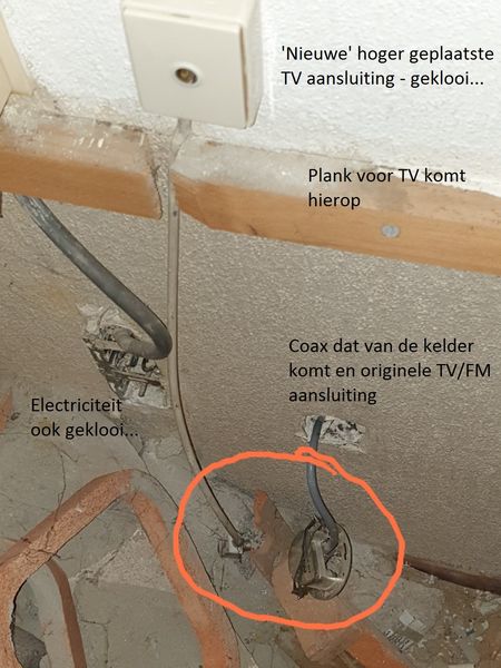

De oorzaak van het echt probleem, en de reden waarom het initieel niet werkte met een versterker, is dat één van de kabels niet door mij was gelegd: die was er al lang. Ik had die wel getest, maar duidelijk werkte het in bepaalde gevallen wel en andere niet. Bleek dat die naar een TV/FM 'stopcontact' in de muur in de living gaat, maar daar werd iets voorgebouwd om een TV op te zetten. Om die kabel en de TV aansluiting hoger te krijgen heeft een klungel dat met een kort kabel en een tweede TV contactdoos 'verlengd'. Duidelijk is dat die aansluiting faalde: een plank verzetten om te zien waar die kabel echt naartoe ging was voldoende om te begrijpen waarom dat niet werkte: die kabel was volledig los wanneer ik het te zien kreeg.
Besluit 1: Nooit kabels vertrouwen die men zelf niet geplaatst heeft.
Besluit 2: Nooit kabels vertouwen.

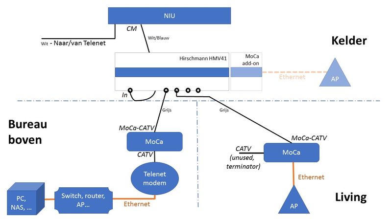

Eens dit probleem gevond werkte alles prima, met de Hirschmann HMV41 versterker die ik ondertussen had - op eender welke aansluiting van de versterker. Ik heb besloten de versterker te houden ipv terug te sturen en met een simpele T te proberen omdat a) ik het testen beu was, en b) de MoCa add-on van die versterken mij moet toelaten ook in de kelder later Ethernet te hebben, en dus ook daar een AP te plaatsen (zoals @igvfer het suggereerde).
Voor de geïnteresseerden, dit is wat ik nu heb:

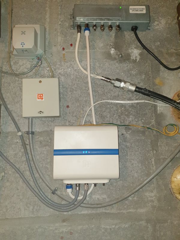

En zo ziet het er uit in de kelder (zonder de MoCa add-on die ik nog niet heb).

Het ziet er allemaal netjes uit daar in de kelder.
En gezien je geen TV aangesloten hebt in de living, kon je ook niet weten dat die kabel onderbroken was.

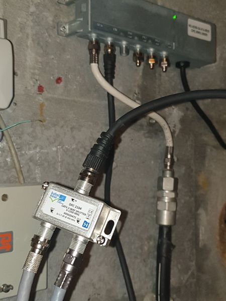

@Ex-Netweter, dat eerste, dus met de splitter heb ik nog eens getest nadat ik het kabelprobleem in de living door had. Dat werkt dus niet, althans niet met precies deze splitter - maar nogmaals, ik begrijp ondertussen dat er nog andere modellen splitters zijn (anders dan 2x IN en 1x OUT).
Als bewijs (😉) had ik toen een photo genomen:
Bovenaan, de zwarte coax die van de IN van de splitter naar positie 2 van de NIU gaat. Onderaan de twee grijze kabels die naar de living en bureau gaan waar de MoCa's zitten (de 2 OUTs van de splitter).
Ik zal, om educatieve redenen, wel nog eens een simpel T-stuk kopen (zoals in photo in mijn vorige post) en het daarmee proberen; en ook nog eens je punt 2 proberen. Ik begrijp dat het idee daar is: kabel bureau met de Telenet modem weer rechtstreeks op de NIU (op CM) en de coax van de living op DS1. Zal ik vanavond eens doen. Stay tuned... 😉

@flagrange Ik vermoed dat reden waarom deze splitter niet werkt komt door het feit dat die maar van 5 tot 1250 gaat en ik had ergens gelezen, moet het terug opzoeken, dat het internet/data gedeelte op de MoCa tussen 1000 en 1500 MHz zit. Ik denk dat je daar moet op gaan letten.
Om een paar eigen beweringen recht te zetten heb ik nog even getest en de Hirschmann HMV-41 versterker vervangen door a) een simpel T-stuk - het duurde even om er een te bekomen, en b) die Hirschman splitter.
Met de Splitter werkt alles correct - in tegenstelling tot wat ik eerder getest had. Ik weet dus niet wat ik toen precies wel heb kunnen testen om te besluiten dat het niet werkt: zowel de Internet connectie als de MoCa zijn dan OK.
Met een simpel T-stuk werkt, merkwaardig, de MoCa wel, maar de Internet connectie komt dan niet op. Kortom, dit werkt dus niet. Ik heb echter niet meer getest met andere Db niveau's op de NIU - de T of splitter waren aangesloten op de DS1 poort.

Goed om te weten dat het toch wel werkt. Ben altijd benieuwd of de adviezen die ik geef (en zelf niet altijd kan testen) bruikbaar zijn 😊. Dank voor de feedback.
@flagrange schreef:Met een simpel T-stuk werkt, merkwaardig, de MoCa wel, maar de Internet connectie komt dan niet op. Kortom, dit werkt dus niet.
Dat verwondert mij niet. De Hirschman T-stukken hebben een grotere demping tussen de uitgangen, in tegenstelling tot die T-stukken (waar niets van electronica tussen zit).
Dan krijg je storingen vanuit de ene uitgang naar de andere (en de modem kan daar blijkbaar niet tegen 🤔).
