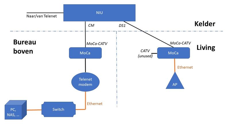

De Hirschmanns werken wel als ze beiden op de eene of de andere coax zijn, maar blijkbaar niet in het gepland scenario: Hirschmann in living - coax - NIU DS1 - NIU CM - Hirschmann boven (en daarachter korte coax - Telenet router).
Hoe moet men zo'n scenario realiseren? Blokkeert die NIU een MoCa signaal? Moet ik 4 Hirschmann MoCa's gebruiken, 2 aan elke coax, en een Ethernet tussen de twee beneden in de kelder om ze door te linken? Of 3 en de modem noodzakelijk beneden, of wat dan wel?

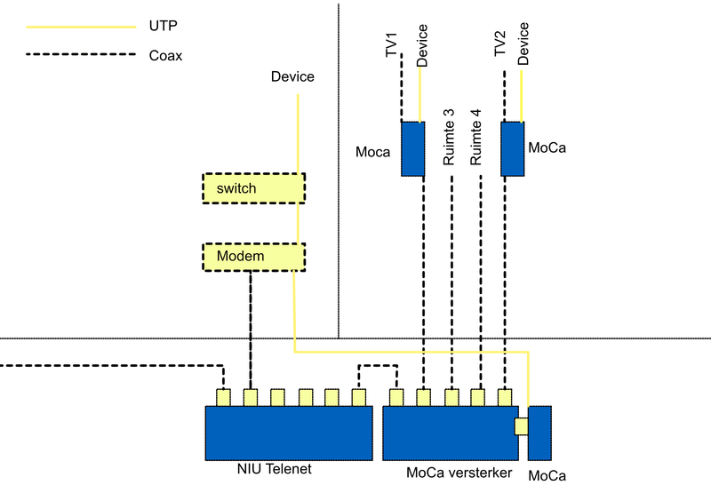

@flagrange  Ik denk dat je eerder iets nodig hebt zoals in bijgaande link. Dit bij de hoofd NIU en de modem zodat je terug vier aansluitingen hebt waarop je dan een eindadapter kunt op steken. Het is in elk geval mogelijk.
https://www.3dkabel.nl/Kabelkeur-Ziggo-geschikt-UPC-Ziggo-KPN-geschikt/Internet-over-Coax/MoCa-Hirsc...
https://www.3dkabel.nl/files/PDF/inca-versterker.pdf
In het laatste geval heb je de versterker nodig en dus 3 MoCa adapters.  type om gewoon op de versterker te klikken en dan een gewoon type op elke aansluiting.

Ik heb een schema gemaakt om wat duidelijker te zijn rond wat ik ideaal zou willen doen. Er zijn wel nog poorten DS2, DS3, DS4 vrij op de NIU, dus om die reden zou ik geen versterker moeten kopen.MoCa.jpg

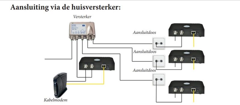

@flagrange  Of je plaatst een dunne UTP kabel van je modem naar de kelder zodat je die kan aansluiten op de begin MoCa.
Dan krijg je zoiets:

Maar als ik je tekening zie - dank daarvoor - en je links boven dan begrijp ik dat ik wel zo'n MoCa versterker nodig heb. Als ik dat dan combineer met een tekening die ik zag op diezelfde site (https://www.3dkabel.nl/files/PDF/aansluitschema%20EOC-03.pdf ), dan zie ik geen reden waarom ik - met de versterker - de Telenet modem niet boven kan houden:

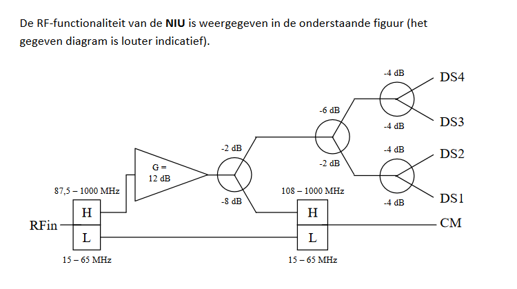

Ik denk dat U zich een beetje teveel voorstelt van wat een NIU doet ...
Schematisch gaat het als volgt:
  •  het binnenkomend RF signaal gaat eerst door een H/L filter (splitter), waarbij de frequenties die voor DS (downstream) gebruikt worden (87.5 - 1000 MHz) gesplitst worden van de frequenties die voor US (upstream) gebruikt worden (15 - 64 GHz).
  •  Het DS signaal gaat dan door een versterker, hierbij wordt het signaal behoorlijk versterkt (tot +12dB).
  •  Dit versterkt signaal wordt dan terug gesplitst tussen TV en modem.
  •  Het modem gedeelte wordt nu verzwakt (- 8dB) zodat aan de CM uitgang +4 dB overblijft.
  •  Hierbij wordt het DS signaal (onversterkt) terug bijgevoegd via een H/L filter (coupler).
  •  Het TV gedeelte wordt nog enkele keren gesplitst en verzwakt, zodat aan de DS1 en DS2 uitgang 0 dB overblijft, en aan de DS3 en DS4 uitgang +4 dB overblijft.
Qua frequenties is er dus geen enkel verschil tussen het CM signaal (data uitgang) en de DS signalen (TV uitgangen). Trouwens, de NIU kan toch niet weten welke frequenties voor internet en telefonie gebruikt worden, en welke frequenties voor TV (analoog, digitaal). Deze muxen liggen gewoon door elkaar.
Het enige verschil tussen de data poort en de TV uitgangen, is dat deze poort de US frequenties (15-64 GHz) niet tegenhoudt richting Telenet.
PS. De Telenet "NIU-WO" (living model) en de "NIU lifeline switch" zijn verschillend, maar het principe is hetzelfde.

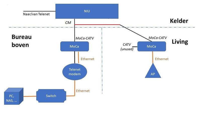

De eenvoudigste en goedkoopste oplossing voor het probleem van de topic starter:
  •  plaats in de kelder een T-stuk op de CM uitgang van de NIU. Gebruik hiervoor goed materiaal (met F-connectoren).
  •  verbind beide coaxen (naar de modem boven, en naar living).
  •  Plaats één MoCA boven op de coax naar de modem.
  •  Plaats de 2de MoCa op de coax in de living.
  •  Ideaal de (niet-gebuikte) uitgang van de 2de MoCa afsluiten met een coax afsluitweerstand.
  •  Idem voor de niet-gebruikte uitgangen op de NIU (F-connector).
Het (versterkte) data signaal aan de NIU is sterk genoeg om uit te splitsen naar 2 gebruikers, en zeker gezien op die 2de gebruiker niet eens een TV toestel aangesloten wordt.
Dan is er ook geen enkele verzwakking tussen de 2 MoCa's.
Success, en laat eens weten of het lukt 😊.
