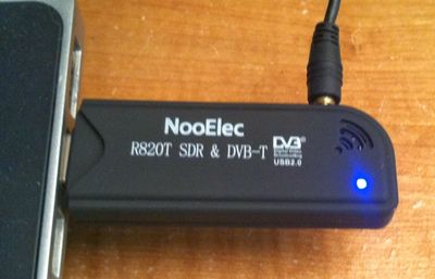

Er draait dan nog eentje met een UHF dongle.
Met de decoder -software heb ik een range van 50 - 2200 MHz
Dit is een Odroid, en via een UTP kabel, krijg is zeer goede signalen binnen.
