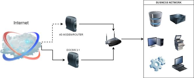

Hi @Ex-Netweter,
Volgens me en zoals @igvfer al zei, voor een "4G failover" zou je voldoende moeten hebben aan de DOCSIS 3.1 E-ROUTER en 4G Modem/router.
Bvb:

@KelvinUceta @Ex-Netweter Dan moet de router er wel eentje zijn waarbij je elke poort afzonderlijk als WAN poort kunt gebruiken/instellen. En waar je kan instellen dat de voorkeur WAN poort die op de kabel aansluiting is en automatisch overschakelt naar de WAN poort waar de 4G router mee is geconnecteerd. Je zal al in de professionele router richting moeten zoeken en die hebben geen WIFI. Dus zal je extra AP's moeten plaatsen. Wifi op de 4G router en de kabel modem/router zeker al uitschakelen.
@igvfer schreef:@KelvinUceta @Ex-Netweter Dan moet de router er wel eentje zijn waarbij je elke poort afzonderlijk als WAN poort kunt gebruiken/instellen. En waar je kan instellen dat de voorkeur WAN poort die op de kabel aansluiting is en automatisch overschakelt naar de WAN poort waar de 4G router mee is geconnecteerd. Je zal al in de professionele router richting moeten zoeken en die hebben geen WIFI. Dus zal je extra AP's moeten plaatsen. Wifi op de 4G router en de kabel modem/router zeker al uitschakelen.
@igvfer Ik weet niet wat voor business @Ex-Netweter heeft of zijn netwerk "continu" internet toegang nodig heeft maar in principe heb je maar 3 toestellen nodig: 4G modem, DOCSIS modem en router, beide modems hoeven niet perse gekoppeld zijn aan de router, als ééntje uitval, kabel vervangen en klaar, je router instellingen wijzigen niet, enkel je WAN.

@KelvinUceta : handmatig kan er meestal eenvoudig vanalles overgeschakeld worden, en dat op verchillende hardware- en/of software- matige manieren, maar, automatisch in beide richtingen overschakelen, zoals @igvfer terecht aangeeft, lijkt me toch soms wat ingewikkelder. Bijvoorbeeld als niemand terplaatse is om de overschakeling te doen. Onder andere ook met kabel fixed IP, want: 4G is geen fixed IP. Lokale aparatuur met een fixed IPv6 adres gaat het dan misschien lastig krijgen bij overschakeling van kabel naar 4G (want de prefix delegatie verandert en is niet meer fixed). Zelf heb ik een 'OpenWRT Telenet 4G dual stack router' geconfigureerd om handmatig van de bestaande 'OpenWRT router + Telenet kabel modem' over te nemen moest de kabel (of kabel modem, of router zelf) geruime tijd uitvallen. Het zal me terplaatse zeker wel vrij snel lukken, moest het ooit nodig zijn, maar niet automatisch.

Ooook, 'tuurlijk kan je van alles handmatig overschakelen maar als je de hardware niet klaar hebt moet je dat ook nog doen, daarom zie ik dat ik niet wist wat voor business @Ex-Netweter heeft en of het 100% connectiviteit nodig heeft maar met zijn huidige hardware zou hij al één of ander kunnen doen, om dit te automatiseren gaat hij nieuw hardware moeten kopen.

@nickw schreef:De Asus Aimesh router die ik heb (gt-ac2900) kan prima dual wan aan. Failover/failback en load balance.
@nickw : Interessant, maar, als ik (weiswaar op cooblue) naar de specificaties kijk van de gt-ac2900 zie ik:
Automatisch wisselen naar 3G/4G : - (=niet)
WAN-poorten : 1
Misschien kijk ik verkeerd? Of misschien gebruik je alternatieve firmware?
Heeft jouw Asus Aimesh router bij aankoop 4G backup ingebouwd? Laat eventueel in PM weten waar je die kocht.
Ook, mijn OpenWRT x86_64 router heeft 'maar' 2 GigEth interfaces (het is een mini-pc) waarvan een naar Telenet modem en een naar LAN. Natuurlijk, mits een extra interface (e.g. een simpele USB3-GigEth converter) naar een extra backup 4G dual stack modem kan OpenWRT ook failover/failback en load balance configureren. Maar de statisch(kabel)/dynamisch(4G) IP overgang blijft (in mijn geval toch) steeds parten spelen.
Hoi @NofanTasi
Ik baseerde me puur op bovenstaande afbeelding.
4G backup met sim card slot zit er inderdaad niet in. Niettemin wel "Switch to USB mode to use a 3G/4G USB wireless dongle or Android phone as a USB modem".

@Ex-Netweter @KelvinUceta Redudant maken van je internet of netwerk verbinding houdt voor mij in dat je automatisch overschakelt van het ene naar het andere als het ene uitvalt. Dus niet dat je ergens een kabel moet versteken. Als je een zaak hebt zal je ITer maar net weg zijn als het voorvalt en laat een bediende dan maar op zoek gaan waar die moet gaan wisselen.
Dat heeft niets te maken met het soort abonnement je hebt. Maar in het geval van internet moet je wel zien dat je minstens 2 verschillende aansluitingen hebt. Kabel + 4G, kabel + xDSL of xDSL + 4G.
Telenet biedt dit ook aan, aan zijn businessklanten als pakket. In dit geval de kabelaansluiting en een xDSL lijn die ze huren bij de conculega.
Je moet er wel rekening mee houden dat een 4G aansluiting bijna nooit externe toegang toelaat naar uw eigen server. U krijgt op een 4G aansluiting bijna nooit een publiek IPadres.

Klopt, en, evenzo voor de delegeerbare IPv6 prefix die je via een 4G aansluiting krijgt (probeer maar eens je smartphone IPv6 adres te bereiken). 4G valt dus moeilijk een volwaardig transparante failover backup te noemen in vergelijking met xDSL of kabel alternatief. Ik zie het dan eerder ook uitsluitend als een snelle, hopelijk tijdelijke, disaster recovery failover backup, die, met wat geluk, te automatiseren valt. Ik heb daarvoor alvast een simpele extra gigabit PCIe Ethernet kaart voor onze x86_64 OpenWRT router besteld om daarop (met mwan3 package) dergelijke failover backup te implementeren (via een, eveneens OpenWRT, 4G dual stack 'router' die ik dan als 'modem-only' L2 bridge wil configureren).
