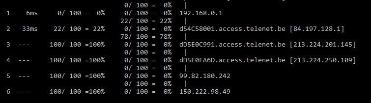

Als ik pathpings doe : heb ik meteen packet loss naar de eerste node en gigantisch packet loss naar de volgende (zie hieronder) .

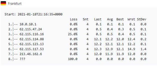

Als ik die node (D5E0C991.access.telenet.be) traceroute vanuit een online tool vanuit verschillende landen i.p.v. bij mij thuis, hebben de meeste ook 75% packetloss eens ze aan die node raken.

pathping naar een.be
en vanuit andere landen traceroute naar die access.telenet.node met packet loss.
vb frankfurt, maar elk land had er problemen mee.
