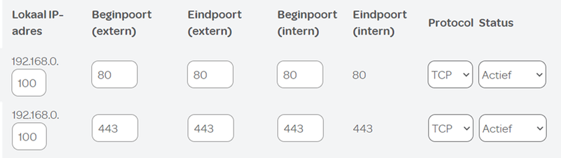

Ik zit met een technisch probleem. Ik probeer TCP-poorten 80 en 443 te openen op mijn modem (een 24*8 DOC 3 WIRELESS(DOCSIS)), zodat ik mijn bestandsserver via een clouddienst kan bereiken. Volgens de port forwarding-pagina lukt dit zonder problemen, maar in werkelijkheid komen de poorten niet open te staan. Dit terwijl poorten 80 en 443 niet op de lijst staan van poorten die geblokkeerd zijn door Telenet.
Ik heb ervaring met port forwarding, en het forwarden van andere poorten naar dit lokaal adres lukt wel. In bijlage een foto van de (niet werkende) forwarding instellingen.

@Simiak De server draait die op een windows machine? Heb je daar al eens gekeken in de firewall of die poorten wel degelijk open gezet zijn? Standaard Windows defender of iets anders die je geïnstalleerd hebt? Bij Linux zal je eventueel iets gelijkaardigs hebben.
@igvfer De server draait op Linux (Debian). iptables staat ingesteld om alle traffic te accepteren.
@Simiak schreef:@igvfer De server draait op Linux (Debian). iptables staat ingesteld om alle traffic te accepteren.
En kan je intern op de webserver? Want vanaf je eigen netwerk, bvb. vanaf een laptop of PC in je netwerk, zou dit in eerste instantie moeten lukken want daarvoor heb je geen openstaande poorten op je router nodig. Als het intern niet lukt dan zal je daar moeten op werken.
