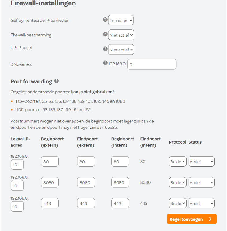

Hiervoor maakte ik een DDNS aan bij DuckDNS, zodat ik certificaten kan gebruiken van Let's encrypt. Wanneer ik echter probeer de vereiste poorten (80 en 443) open te zetten, blijven deze gesloten staan (ook wanneer ik het adres van mijn rpi[192.168.0.10] opgeef als DMZ-zone). Ik stuurde al naar de klantenservice van Telenet, maar die beweren ook dat alles correct ingesteld staat, en zou moeten werken.
Wanneer ik probeer poort 8080 open te zetten via "mijn telenet", lukt dit perfect en zonder problemen...

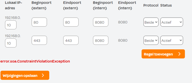

Ik probeerde wat je zei toe te passen, en het werkt(!), maar enkel voor 443. Het rare is dat ik enkel de interne beginpoort kan aanpassen (de eindpoort is automatisch dezelfde).
Bij poort 80 krijg ik een foutmelding: error.soa.ConstraintViolationException
Normaal zou het moeten gaan volgens mij.
Als de externe beginpoort en eindpoort dezelfde zijn is dit logisch. Mocht je bijvoorbeeld zetten externe beginpoort 80, externe eindpoort 90 dan zou interne beginpoort 8080 zijn en de eindpoort automatisch 8090.

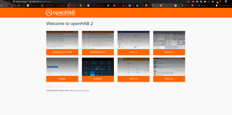

@igvfer Ik heb de ddns geconfigureerd op mijn rpi, en dat werkt nu. Wanneer ik via WAN probeer te connecteren via poort 80, kom ik terecht op hetzelfde scherm dat ik ook zie wanneer ik via LAN connecteer (maar dan via poort 8080).

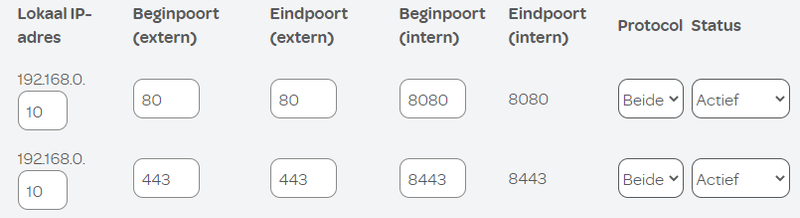

@igvfer Voortuigang! Ik zocht even wat meer informatie over poorten met openhab op, en kwam op deze pagina terecht: https://www.openhab.org/docs/installation/security.html
Daar las ik dit: openHAB has a built-in webserver, which listens on port 8080 for HTTP and 8443 for HTTPS requests. In general, it is advised to use HTTPS communication over HTTP.
Ik probeerde dus als volgt bij poort 443, de interne beginpoort op 8443 te zetten, en nu werkt het! Beide poort 80 en poort 443 staan open nu. Ik kan nog niet verbinden via poort 443, maar dat wordt geblokkeerd omdat ik nog geen certificaten heb (wat logisch is).PortsWorking.PNG
Ik houd u op de hoogte.

@E1i0  Dit lijkt mij nu logisch. En het werkt zoals ik je gemeld heb in een privé bericht. Nu nog dat certificaat instellen. Het beste is daarvoor geen @telenet of @gmail adres of iets dergelijks te gebruiken want dan krijg je nog al dikwijls een een foutmelding bij Let's Encrypt. Beter een email adres van een eigen domeinnaam.

Het probleem is opgelost!
Meer informatie kan men vinden op mijn topics op:
- het openhab forum; https://community.openhab.org/t/domain-does-not-resolve-to-public-ip/100444/4
- github issues; https://github.com/openhab/openhabian/issues/960
Bedankt voor alle hulp!
