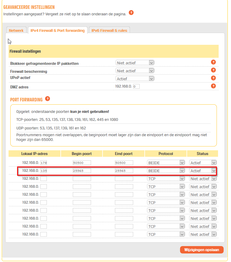

De portforwarding instellingen:
A

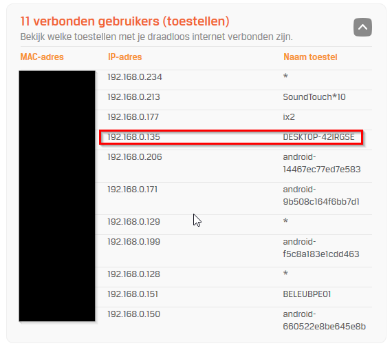

De verbonden apparaten, in rood aangeduidt het apparaat waarnaar ik wil portforwarden (dus het ip-adres is juist):
B

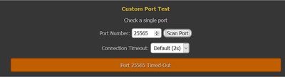

Maar als ik dan via www.whatsmyip.org/port-scanner/ check of poort 25565 open is dan krijg ik dit te zien, zelfs als staat het programma dat die poort nodig heeft aan:
C

Als ik een beetje rondneus heb je enkel UDP nodig dus zou ik dat eens nemen ipv "beide".
Bij  de modem instellingen (mijn.telenet)zie je volgens mij toch als de regel erin staat voor die poort?
En dan zal je vermoedelijk op je PC (win10?) een firewalle regel moeten maken, denk ik, die die poort openzet op je PC.
Bij win 10 heb je onderaan een vergrootglas, klik daarop en tik in Firewall. Klik dan op firewall mlet geavanceerde beveiliging. Volg de instructies om een poort open te zetten.

Als je een witte Telenetmodem hebt, dan kan je beter niet BEIDE gebruiken,  maar voer een aparte portforwarding in voor TCP en voor UDP.
Dus dan heb je 4 ingevulde lijnen i.p.v. 2 ingevulde lijnen.

Ik heb een regel in windows Firewall over Mincercraft op "allow connections" gezet, en nu werkt het (dus zeer veel dank daarvoor).Oof ik nu BEIDE of TCP/UDP apart deed bleek geen verschil te maken, maar toch ook bedankt.
