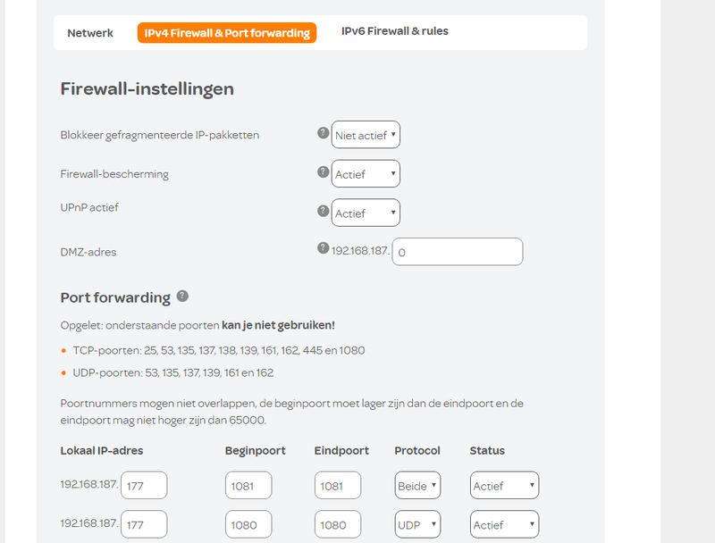

Hoi,
Ik heb vanalles geprobeerd om dit te laten lukken, maar helaas zonder resultaat.
Poort 1081 wil maar niet openen met protocol 'beide'.
mijn Default Gateaway is : 192.168.187.1
Maar mijn lokale IP is: 192.168.187.177
Heb geen andere modem of router behalve de standaard 24*8 DOC 3 WIRELESS(DOCSIS) van Telenet.
Weet iemand raad?
Al geprobeerd via WAN ip-adres (extern ip adres)

@Ex-Netweter Begin eerst al met poort 1080 niet te forwarden. Staat uitdrukkelijk op uw bijgevoegde schermafd
Probeer eens afzonderlijk poort 1081 TCP en volgende lijn poort 1081 UDP
Je kan ook eventueel zetten beginpoort 1080 - eindpoort 1081 UDP. Omdat ik zie dat je ook poort 1080 UDP wilt openzetten.
Poort 1080 is niet bruikbaar voor TCP en misschien ook niet voor UDP

Net beide geprobeerd en was niet zeker met het laatste deel dus ik laat je even zien wat ik heb gedaan.
Net met een portscanner gechecked nog steeds gesloten :'(

Je bent wel zeker van het juiste IP adres? Want ik zie een IP adres toegekend in de DHCP range van Telenet. Dit best veranderen naar iets tussen 192.168.0.2 en 99.
Poortnummers correct?

Dat het niet werkt, neem ik aan. Daaruit de conclusie trekken dat de port niet geforward wordt vind ik een stap te ver.
Ik weet hoef ook niet te weten hoe je controleert of een port 'open' is, maar ik weet wel dat elke app of programma niet altijd de juiste informatie geeft.
Ik stel voor dat je op een computer binnen uw lan waar ook uw proxyserver staat de controle doet met: https://www.ipfingerprints.com/portscan.php .
Best geef je een korte range op zoals 1080 1081.

Ik zie ook helemaal onderaan dat UDP op open/filtered staat. Blijkbaar staat die dus open.
Ik weet nog altijd niet voor welke toepassing je dit gebruikt maar je kan ook eens proberen door via een webbrowser te surfen naar ipadres:poortnummer (Ipadresdubbelpuntpoortnummer) maar dat is natuurlijk afhankelijk van de toepassing.
uw ccproxy draait op een Windows computer. Heb je op die machine de poorten open gezet?
Weet dat als je de port forwarding op mijn telenet aanpast, dat het even duurt. Als je op wijzigingen opslaan klikt en je krijgt niet het scherm dat je aanpassingen opgeslagen zijn, is er niets gebeurt. Krijg je wel dat scherm en zie je aan de tab van je browser dat her nog aan het draaien is, wacht dan. Snel wijzigen achter elkaar lukt niet.

Het resultaat dat je krijgt is niet het resultaat van de router, maar van de eindbestemming, dus uw machine met achteraan 177 als ip adres.
Het is daarom ook belangrijk dat je in ipfingerprints ook 'detect os' aanvinkt.
Ik denk dat je het beste resultaat zult hebben met volgende zaken aangevinkt: Syn stealth, TCP & ICMP, UDP scan, RPC scan en Detect os. Het scannen duurt wel even op 1 poort.
@igvfer open/filtered betekent niet dat de poort open staat. Dit betekent dat ipfingerprints niet kan bepalen of de poort openstaat of dat ze geblokkeerd wordt door de firewall. Eigenlijk weet men niets hiermee.
