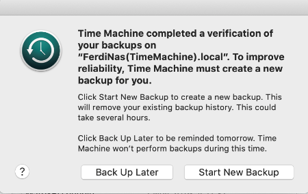

@XD1971 @gui1 ik heb deze thread intern ook eens doorgestuurd naar de collega's die met Safespot bezig zijn. Zij hebben dit zelf getest en zijn dit momenteel verder aan het onderzoeken.
Iemand van hen heeft een ook melding gekregen van Time Machine.
Gaat het bij jullie ook over deze melding?

@Suzy
dit is geen screen shot van mij, maar ik heb inderdaad een gelijkaardige melding gekregen als ik het probleem had...
