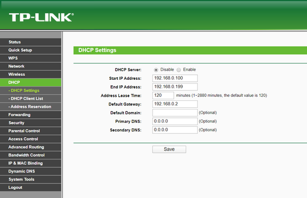

Deze is ingesteld als Accesspoint. (SSID naam, wachtwoord, .... is gelijk gezet met de router van Telenet)
DHCP is uitgeschakeld en een netwerkkabel die van de Telenet Router komt zit in de Lan-poort. (dus niet de WAN)
Een vast IP-adres is toegekend aan deze router. => 192.168.0.2

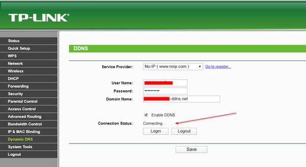

Op de TP-Link heb ik de optie om een DDNS te configureren. Echter blijft deze draaien en zie ik op no-ip geen ip adres verschijnen. Aangezien het extern IP-adres van de Telenet router niet vaak wijzigt is dit nog geen probleem.

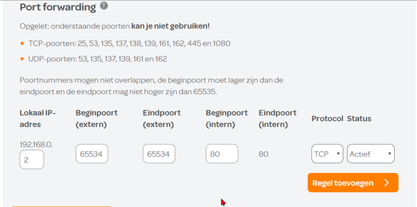

Als je onderstaande printscreens bekijkt zou ik volgens mij in staat moeten zijn om via 4g de instellingen te benaderen van mijn TP-Link router op het volgende adres:
http://xxx.xxx.xxx:65534 => om dan de inlog pagina van de router te krijgen. (xxx.xxx.xxx = het externe adres van mijn router, die in principe ook op de No-Ip site zou moeten staan.)
DHCP is uitgeschakeld en een netwerkkabel die van de Telenet Router komt zit in de Lan-poort. (dus niet de WAN).
De meeste (recentere) routers kan je gewoon instellen als Access Point
(Advanced > Operation Mode > Access Point).
Voordeel is dat je dan zelf niet moet spelen met de DHCP settings etc ... en dat de WAN poort dan ook gebruikt kan worden
@I_am_Alex schreef:Op de TP-Link heb ik de optie om een DDNS te configureren. Echter blijft deze draaien en zie ik op no-ip geen ip adres verschijnen.
DDNS werkt alleen in router mode (de ingebouwde DDNS client detecteert het IP adres op de WAN poort). Dat heeft in deze opstelling dus geen zin (er is niets aangesloten op jouw WAN poort).

Omdat je intern forward naar poort 8099?
Ik neem aan dat jouw TP-Link AP intern bereikbaar is op http://192.168.0.2 ofwel https://192.168.0.2?
In dat geval moet je de externe poort (65534) forwarden naar intern 80 (HTTP) of 443 (HTTPS)

Dan moet je eerst een regel aanmaken in mijn Telenet die zegt:
IPadres 192.168.0.2 (uw router) externe beginpoort 10001 externe eindpoort 10005 (= 5 poorten) interne beginpoort 10001 (interne eindpoort wordt automatisch ingevuld)

De router is enkel te bereiken via http => dus neem ik aan dat ik via poort 80 moet gaan.

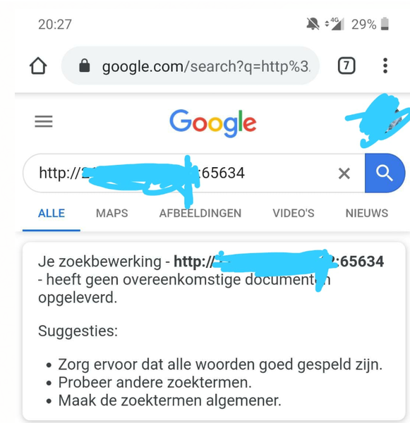

Echter als ik het volgende doe via 4G lukt dit niet. (IP adres is adres die in op de website https://whatismyipaddress.com/ zie) gevolgd door de poort. => hiermee zou ik dan toch op de "Router aanmeld pagina" moeten komen?
echter is dit het resultaat....
de TP-link web management port heb ik nu aangepast naar poort 80.

@I_am_Alex schreef:Ok, dus als ik het goed begrijp kan ik met de DDNS indien de router in AP modus staat hier niets mee aanvangen. Jammer... ik zie niet in waarom de router dit niet zou kunnen doen, hij kan immers toch aan de hoofd router en het internet.
Zelfs indien de router niet in AP zou staan (en dus met zijn WAN verbonden zou zijn met de Telenet HGW) zou je er nog niets kunnen mee aanvangen!
De DDNS Client zou namelijk het WAN adres doorgeven aan NoIP, en bij NoIP zou je dus 192.168.0.2 zien staan ...
Wat is er mogelijks nog fout?
Je hebt op jouw Telenet HGW de poort 65534 geforward. Dan moet je natuurlijk poort 65534 gebruiken, en niet 65634 😊
@Ex-Netweter haha ok... geen idee waarom ik plots een verkeerde poort vast heb.
Het werkt gedeeltelijk.... Indien ik op de wifi zit kan ik deze bereiken. Echter indien ik dit via 4g probeer lijkt de site niet te werken. Ik denk dat we ondertussen al dicht zitten, maar geen idee waarom deze niet extern te bereiken is. Precies of ik geweigerd ben op mijn telenet router indien ik van buitenaf kom.
@I_am_Alex Op 4G moet je wel je Publiek IPadres gebruiken gevolgd door poortnummer. Dus niet 192.168.0.2.
Als je gewoon poort 443 (https) of 80 (http) hebt geforward met je er zelfs geen poortnummer achterzetten wel eventueel vooraan http:// of https://
@igvfer idd... Dit is http://213.118.???.!!! :65534/ waarbij??? En!!! Vervangen zijn. Intern op wifi lukt dit adres wel.... Dus dan gaat hij naar 192.168.0.2 inlog pagina van de tp link. Vreemd allemaal. 😐
