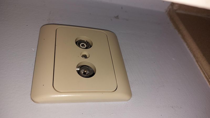

Pas op: een oude TV wandcontactdoos is maar tot 900MHz, en het Moca 2.5 signaal bevindt zich tussen 1125 MHz en 1675 MHz. Zo'n oude wandcontactdoos kan dus voor demping zorgen
  • vervang deze contactdoos door een exemplaar dat tot 2 Ghz gaat
  • of haal die uit de muur en maak een rechtstreekse verbinding met MOCA2 (DATA poort)

Van de frequentie van de TV wandcontactdoos was ik niet op de hoogte, is het mogelijk om te oordelen of het om een oudere gaat met behulp van een foto?
Ik zal deze bijvoegen (alsook foto's van de handleiding van de MoCA adapters). Het huis is ongeveer 23 jaar oud.
Probeer gewoon de bovengenoemde opstelling.
Als je vermoedt dat er vertraging is (wegens het dempen van de Moca frequenties >1GHz) dan zou ik de wandcontactdoos verwijderen en de aankomende kabel direct verbinden et de DATA poort van adapter 2.
Het kan ook zijn dat de TV poort van deze Niko wandcontactdoos niet gefilterd wordt (alleen de FM poort), in dat geval zal er geen verschil zijn.
