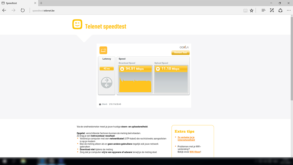

Heb sedert vrijdag whoppa in huis, de installateur is gekomen om het nodige aan te passen, nu is mijn probleem als ik een snelheidstest doe met utp kabel dat ik niet boven de 95mbps kom, terwijl je toch met whoppa mag verwachten dat het het dubbele moet zijn. Heb hier een beetje op de FAQ gekeken en blijkbaar is mijn modem ok dus daar zal het niet aan liggen. Ook lig ik in een straat waar er makkelijk tijdens de piekuren 180mbps moet gehaald worden, deze test op de foto hieronder is rond de middag genomen en zoals je kunt zien is dit zowat de helft. Nu denk ik, heeft telenet een fout gemaakt en mij op whop aangesloten of zou er nog een ander probleem kunnen zijn?

Je kan kijken met welke snelheid uw PC de verbinding gemaakt heeft. Als dit 100Mbps en niet 1 Gbps dan ligt dit aan uw kabel of uw LAN adapter. De kabel moet min cat 5e hebben en in de instellingen van uw adapter kan je nazien welke snelheid hij aankan of wat zijn voorkeur snelheid is.

Is jou netwerkkaart wel  in orde voor 200Mbps,en niet te licht
Ik gebruik NVIDIA n Force 10/100/1000Mbps ETHERNET
Haal hier vlot 195Mbps
Snelheid Whoppa
Inderdaad de LAN verbinding is maar 10/100 had daar nog niet aan gedacht.
