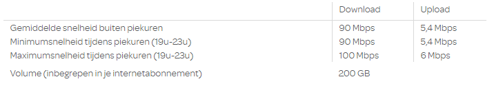

Je kan ook eens kijken op https://shop.telenet.be/shop/nl/speed om te zien welke snelheid Telenet verwacht op jou aansluiting tijdens piek- en daluren. Probeer daarnaast inderdaad ook enkele speedtests te doen (bv. speedtest.net) op verschillende tijdstippen. Ook zei je dat je zowel via kabel als via WiFi hebt getest. Heb je al eens geprobeerd met een andere kabel of andere desktop/laptop rechstreeks op de modem?

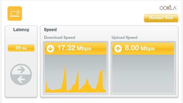

Inderdaad - er komt coax tot in de kamer. De naamgeving zorgt zeker voor verwarring. Ik maak vooral gebruik van het internet thuis tijdens de 'piekuren'. En tot heel recent was dit ook nooit een probleem en kreeg ik een steady 90-95 Mbps minimaal. Heb het even opgezocht met het tooltje dat je linkte:

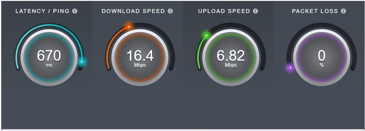

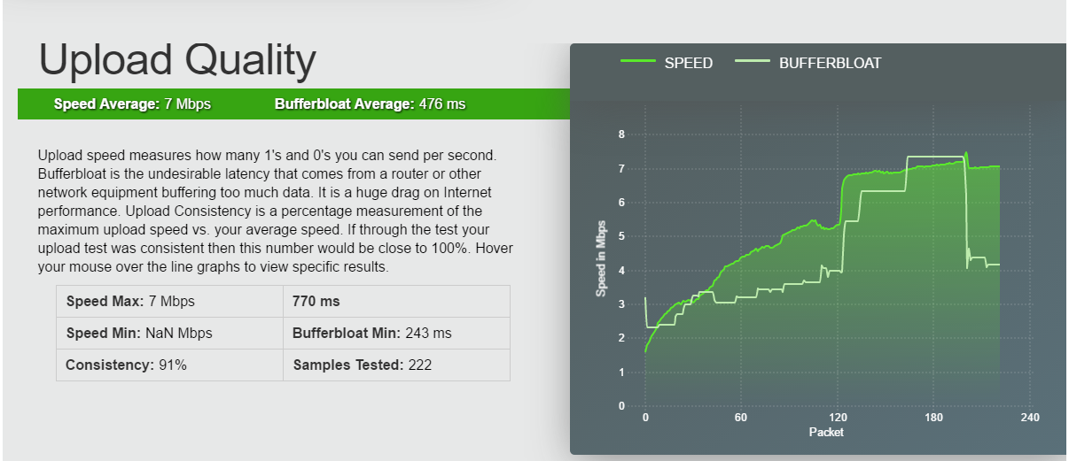

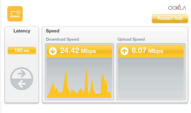

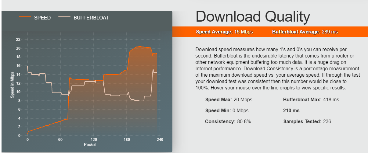

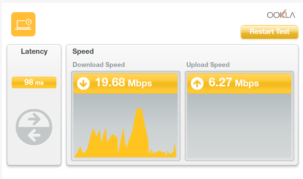

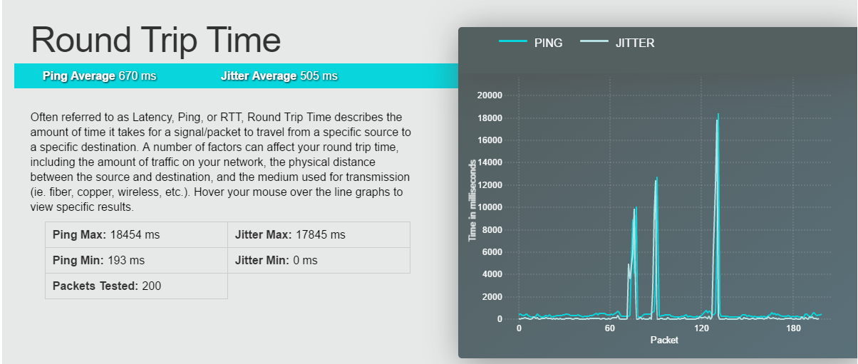

De speedtest heb ik regelmatig uitgevoerd en het was duidelijk dat de verbinding helemaal niet stabiel was. De grafiek geeft heel goed weer hoe ik het heb ervaren met normaal surfgedrag (vooral merkbaar bij YouTube buffering):
Vanavond ga ik nog enkele diagnostics uitvoeren om te zien of ik er toch niet iets aan kan doen: volledige reset modem, derde toestel, andere slot/kabel.. Een technieker laten komen zie ik niet echt zitten als ze er 100 EUR voor aanrekenen en ik er een avond moet vinden om de hele avond beschikbaar te zijn.

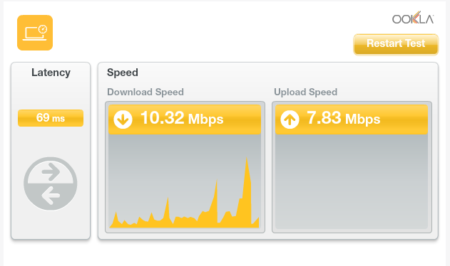

Nog enkele metingen. Dezelfde resultaten op smartphone en na veranderen kabel en volledige reset van de modem.

Dit ziet er inderdaad meer een probleem uit met je verbinding dan een overbelaste node. Ook de latency is erg hoog. Ik haal in Leuven centrum zowel in mijn zaak als thuis een latency van rond de 10 ms en bijna steeds de maximale snelheid, zowel in dal- als piekuren.
Ik zou hiervoor zeker nog eens contact opnemen met de klantendienst en melden wat je waarden zijn, van zowel de latency als de download- en uploadsnelheid en zeggen dat je al de kabel hebt verwisseld en de modem hebt gereset. Ze zullen waarschijnlijk een technieker willen sturen, maar als het probleem bij Telenet zelf ligt (wat hier waarschijnlijk het geval is), dan zullen ze je geen kosten aanrekenen hiervoor. Misschien dat de modem vervangen het probleem al verhelpt. Daarnaast kan de technieker ook even controleren of het signaal goed is (niet te zwak/sterk).
@Raven stuur die foto's die je hierboven hebt gezet anders eens via facebook/twitter naar Telenet? Als ze dat zien dan denk ik wel dat ze het verder gaan onderzoeken 🙂
