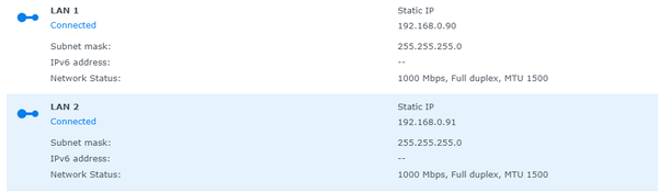

Ik heb sinds kort een Synology NAS staan.
Nu heb ik problemen met deze verbonden te krijgen naar het netwerk.
Ik heb beide poorten van de Synology aangesloten.
Eerst had ik deze ingesteld op 192.168.0.150 en 192.168.0.151. Toen kwam ik netweters te weten dat dit in de DHCP range zit van Telenet dus heb de IP's aangepast naar .90 en .91

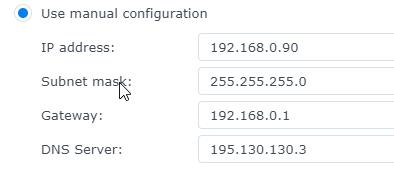

De gateway en dns settings zijn :
Ik heb al gespeeld met andere DNS servers (google bv 8.8.8.8). Maar ik krijg geen verbinding naar buiten toe. Ik zit normaal ook niet met conflicten want ik heb mijn netwerk afgescand.

Het heeft geen of weinig nut om de 2 LAN kaarten aan te sluiten. Maar het kan. Verbinding maken met je Synology doe je normaal gezien met 192.168.0.90:5000. Dat is de standaard HTTP poort, die je dan best in de settings verandert. 5001 is de HTTPS poort.
Je hebt nog wat werk. Een certificaat installeren ondermeer. Een account aanmaken om de updates goed te laten verlopen enz..

Ik vermoed dat je 2x dezelfde gateway op de netwerkkaarten hebt ingesteld (192.168.0.1). Dat zou het gedrag verklaren dat je beschrijft. Dus op 1 van de netwerkkaarten moet je dat veld leeglaten.
En een IP-adres invullen op beide netwerkkaarten heeft niet veel zin, enkel als je voor een zogenaamde "bonding" kiest waardoor je failover mechanismes hebt als er een netwerkkaart stuk gaat.
Heb hier ook een dergelijke nas, 2 netwerk interfaces gebruiken heeft enkel nut als je router ook bonding indersteund, wat de telenet modem , dacht ik, niet kan.
Probeer met 1 netwerk interface, gebruikt dhcp, reboot je nas. denk dat dat veel zal oplossen.

Ik ben overgeschakeld naar 1 netwerkpoort.
Helaas zonder resultaat.
Zelfs met DHCP ingesteld en het toestel zichtbaar in mijn telenet krijgt de Synology geen verbinding naar het internet.
Ik kan vanop de NAS perfect de router pingen en hij is perfect zichtbaar in het netwerk.

Ik had even SSH open gezet en met Putty verbonden om zo wat rond te pingen.
Ik denk net wel het probleem gevonden te hebben.
Ik heb de DSM docker applicatie geïnstalleerd maar hier is niets draaiende in.
Als ik de applicatie stop zet, krijg ik weer internet verbinding.
Dus ik denk dat ik daar eens moet neuzen wat er mis loopt.
