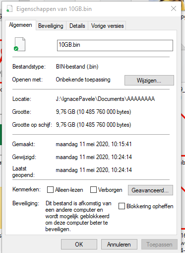

Hier een voorbeeldje van een 10 GB bestand dat ik gedownload heb als test omdat ik toen mijn internet snelheid niet haalde.
Je ziet daar staan gemaakt en gewijzigd, dat zijn de begin en eindtijd van de download. Als je goed rekenet kom je uit op een snelheid van +- 156 Mbps. Het heeft totaal 513 seconden geduurd waar dit in feite maar 76 seconden zou mogen geduurd hebben aan Gigabitsnelheid.
