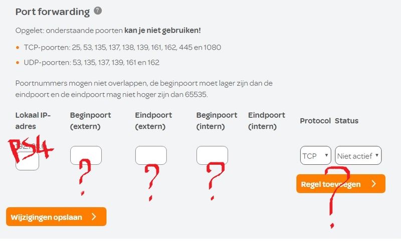

In al die jaren dat ik video games speel heb ik nooit veel last gehad van slechte verbindingen. Dat veranderde een paar dagen geleden. Plots kon ik niet meer Grand Theft Auto Online en Read Dead Online spelen op PlayStation 4. Ook kon ik op pc de website van Rockstar Social Club niet meer openen. Andere websites en andere online games werken nog perfect op mijn Telenet wifi.
Na Rockstar Support gecontacteerd te hebben werd ik gevraagd eens de website en de games te openen met mijn mobiele hotspot (en dus niet mijn Telenet wifi). Ra ra ra, alles werkte terug perfect. Maar mijn mobiele data gebruiken is geen oplossing (4gb is er rap door).
Nadien heb ik Telenet gecontacteerd op Facebook en er werd me gezegd de modem naar fabrieksinstellingen te resetten. Ik zag dat niet zitten. Degene die de rekening betaalt zag dat ook niet zitten. Niemand zag dat zitten. Dan maar terug heen en weer tussen Rockstar (Blame Telenet) en Telenet (Resetten!) vragen wat ik zou kunnen doen.
Vandaag heb ik in een Telenet winkel het telefoonnummer gekregen om rechtstreeks bij de klantendienst te raken en daar werd mij verteld dat het inderdaad mogelijk was dat Telenet de poorten naar Rockstar blokkeert en dat zoiets eigenlijk niet zou mogen en ik deze terug moet openen.
De klantendienst heeft mij terug opgebeld om uit te leggen hoe het moet en me aangeraden hier hulp te zoeken (want zij mogen dat niet doen), maar ik ben nog in de war want Rockstar Support heeft mij een heleboel cijfers gegeven die ik zou moeten invoeren, dus vraag ik hier eventjes hulp hoe, wat en waar ik dit moet doen. Ik herinner me alleen dat ik het ip adres van de PS4 moet ingeven.

En dat moet ik dus hier invullen...

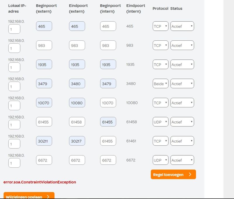

@igvfer Dank u voor de hulp! Maar wanneer ik het invoer zoals je het beschreven hebt krijg ik een foutmelding: error.soa.ConstraintViolationException
Is best mogelijk dat ik iets over het hoofd heb gezien:

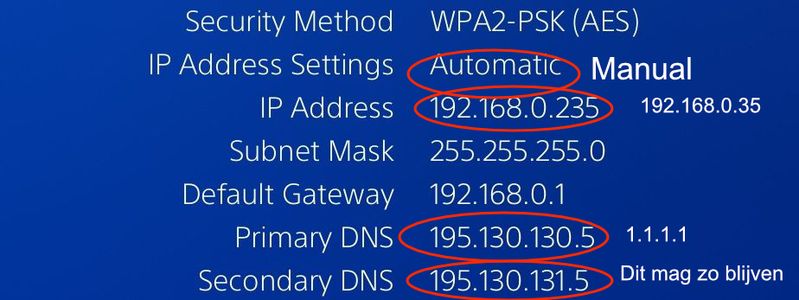

En alvast mijn PS4 internet settings:

Ik merk al direct 2 fouten.
Je hebt een automatisch IP adres toegewezen gekregen van 192.168.0.235.
Dat is niet het grote probleem maar je zou beter een vast IP adres inzetten 192.168.0.10.
Maar....
In je tabel duid je aan IP adres 192.168.0.1. Je hebt cijfer 1 ingevuld dat is de Telenet router. In uw geval moet het 235 zijn.
2e fout. Onderaan het voorlaatste lijntje heb je dezelfde interne beginpoort genomen als de lijn erboven dat kan dus niet. Je interne beginpoort moet gelijk zijn aan je externe beginpoort. Dus 30211.

@igvfer  Ik heb het deze keer correct ingevoerd. Spijtig genoeg heeft het niet geholpen. Ik kan nog steeds niet op het online gedeelte van GTA en RDO. De Social Club site ook niet. De verbinding is ook slechter.
Om dit ongedaan te maken, zet ik gewoon alles terug op niet actief?

Stuur nog eens een screenshot. Om te zien of alles nu correct was.

@Dinguspool   Ik zou in eerste instantie in mijn settings van PS gaan en daar eerst een vast IP adres in steken. En ook een andere DNS bijvoorbeeld: 1.1.1.1 (Cloud Flare) of 8.8.8.8 (Google) of 199.85.126.10 (Norton) als primary en als secondary een van de Telenet servers:
195.130.130.11
195.130.130.139
195.130.131.11
En dan eens kijken of dit beter is.

Ik heb dit getest, met beide primary DNS 1.1.1.1 en 8.8.8.8, maar met hetzelfde resultaat 😕
