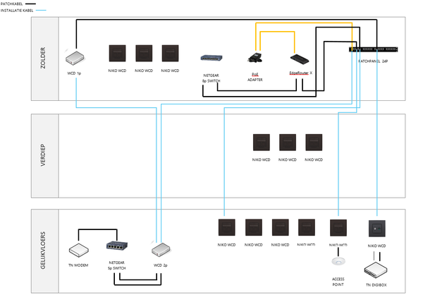

Hi iedereen,
dit weekend ben ik bij het Telenet Center in de buurt langs geweest om mijn HGW modem te vervangen met de zwarte EMTA modem-only. Dit zonder problemen verkregen.
Thuis heb ik dan mijn internet opgezet via de EdgeRouter X en de AP Lite op gelijkvloers. Via de basic wizard en video tutorials van YouTube ben ik erin geslaagd om Wifi te verkrijgen en het internet te doen werken via bekabeld netwerk! Smiley Vrolijk
Bijgevoegd is de setup zoals ze nu is, en werkt. De bedoeling is dat op het eerste verdiep een netwerkprinter komt en mijn PS4 bedraad wordt aangesloten. Ik ga dan waarschijnlijk vaste IP's moeten instellen voor deze zaken. Heb momenteel eth0 als PoE In via die PoE adapter, eth4 als PoE out voor de AP op gelijkvloers en eth1 in gebruik waar een unmanaged switch op hangt voor oa raspberry pi op glkvlrs. Blijven dus vrij op de router: eth2 en eth3.
Op eth2 ga ik de printer aansluiten, op eth3 dan mijn PS4. Later ga ik wel een NAS aanschaffen, die moet dan best ook een vast IP krijgen? Werk ik dan best met een managed switch?

@Ex-Netweter schreef:
Hi iedereen,
De IP adressen worden beheerd vanuit je router, je hoeft dus eigenlijk niets extra aan te kopen om je NAS aan te sluiten. Je kan die gewoon in een vrije poort van één van je switch steken.
Die zal initieel waarschijnlijk  een IP adres krijgen van je router via DHCP, maar door configuratie van de NAS kan je dan wel instellen dat die zijn eigen IP adres heeft. Het hangt af van je domein dat je hebt ingesteld en welke range je gebruikt voor DHCP, welk IP adres je hiervoor kan gebruiken (meestal 192.168.0.2 tot 50.).

Ik overweeg een heel gelijkaardige set-up.
Heb je geen last van 'double NAT-ing'  omwille van die twee routers (TN router en persoonlijke router) ?
Of heb je NAT afgezet op je persoonlijke router ?
Ik zou de EdgeRouter X voornamelijk gebruiken om te kijken wat er zoal gebeurt op het netwerk en het bandwidth gebruik per device te monitoren.
Is de EdgeRouter X daarvoor geschikt ?
Thanks !

Thuisnetwerk: hoe alles opzetten
Oude topic, maar ik gebruik gewoon aan ASUS router voor alles en mijn Digicorder krijgt een IP van Telenet door een poort op IPTV te zetten. De rest is gewoon interne LAN en mijn NAS is zelfs in LAG gekoppeld (2Gb)
