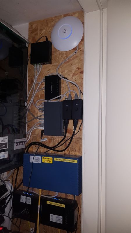

Hier is een foto hoe ik het heb gedaan. (De 2e modem en de blauwe box is voor de telefooncentrale)
De switch linksboven is voor extern, die is rechtstreeks aangesloten op de modem en mijn 2 routers (2 gescheiden netwerken).
Dan heb je de Ubiquiti ER-X router die verbonden is met de grijze HP switch waar alle apparaten inzitten.
Mijn digicorder zit nu tijdelijk in de HP switch maar die moet normaal in de zwarte switch zitten want het lijkt mij niet op IPTV in te stellen op mijn router.

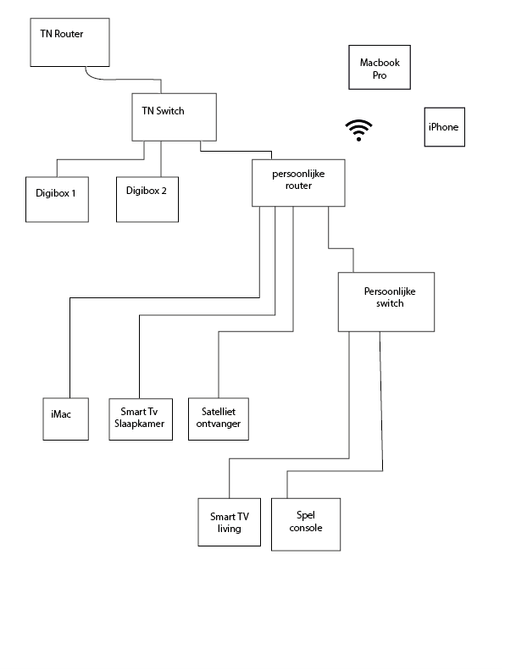

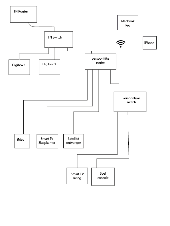

Zo zit mijn netwerk in elkaar:
@Puch schreef:
@sb schreef:@BertXL- Dat vermoedde ik al, maar deelt de switch op die manier ook interne IP adressen door aan andere toestellen die met de switch verbonden zijn?
Omdat de digirecoder een extern ip nodig heeft zit de switch voor uw eigen router.
De utp kabels die daaruit vertrekken gaan ofwel naar een digibox of naar je router.
Kabels naar de toestellen in je netwerk vertrekken altijd van uit de router.
Als de (in de meeste routers 4 poorten) vol zitten en je wil nog meer toestellen binnen je lokale netwerkt hebben is de configuratie als volgt.
TN modem > switch > router >switch > toestel in je netwerk
Dat is nu eens een deftig schema. Iedereen zou dit voor zijn eigen installatie moeten uittekenen en er ook de IPadressen bijzetten zeker voor vaste toestellen zoals Printer en NAS.

Bedankt! Dat is wat ik vermoedde, maar ik wou het graag bevestigd zien.
Héél duidelijk. Nogmaals bedankt, @Puch. Ik heb weer iets bijgeleerd. 🙂

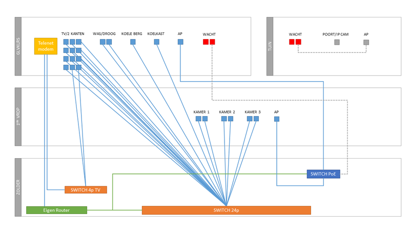

Ik had dit schema opgemaakt trouwens:
Ik moet dus 1 UTP van de modem naar de switch leggen, die van daaruit zowel naar mijn router als digitale tv aansluitingen gaat.
