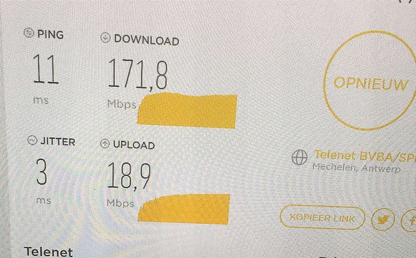

Rechtstreekse kabel geeft inderdaad een enorm verschil...

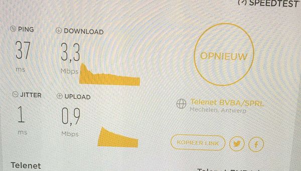

1 speedtest na gewone situatie met upt-kabel aangesloten op een powerline.

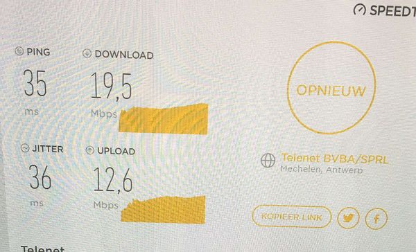

2de speedtest na uit- en inschakelen van de modem...
En met een rechtstreekse kabelverbinding is het een pak beter...

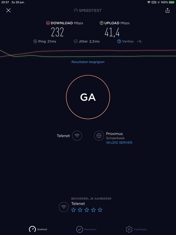

Hier bij mij is alles bekabeld buiten mijn mobiele toestellen. Deze snelheden haal ik via WiFi op mijn iPad en iphone. Dus bekabeld zou het nog meer kunnen zijn.😉
