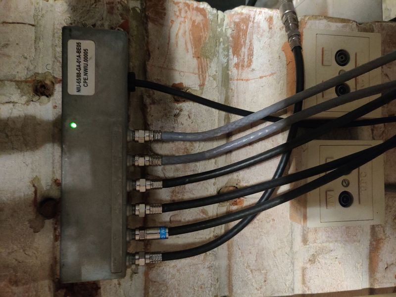

we zijn recent verhuisd, en de internet kabel van telenet komt binnen aan een kant van het huis, dus de wifi / connectie is niet overal denderend.
Ik wou eens uitproberen of ik met MOCA eventueel wel beter internet kon hebben (bedraad), en omdat ik in veel kamers coax connecties heb, dacht ik om het eens uit te proberen.
Maar ik zit dus vast, dus hopelijk kan iemand me hier helpen 🙂
Situatie:

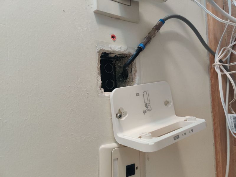

Hoodfkabel komt binnen in de kelder, en is aangesloten op een NIU. Deze kabel gaat dan naar een kamer, maar met een rare aansluting. Hierop zou ik dan de hirschmann inca 1g willen aansluiten..
enig tips hierrond? bedankt!

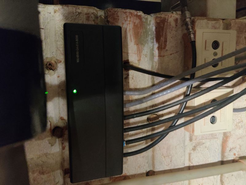

@Ash2Dust je kan een kijkje nemen op deze link/pdf :https://www.hirschmann-multimedia.com/media/files/695020564%20INCA%201G%20white%20manual%20v18.1.pdf
Daar staat beschreven hoe je de aansluiting moet doen. Vergeet wel niet om je Telenet modem terug aan te sluiten want die heb je nodig om internet te voorzien.
@Ash2Dust in aanvulling van mijn vorige mail :
Moest het zijn dat uw Hirschmann niet de juiste connecties heeft 🙂
Okay, super, bedankt voor de info 🙂
Dus als ik het goed begrijp, moet ik eigenlijk ook mijn modem naar de kleder brengen, en vandaar het hele proces starten, omdat mijn NIU/versterker en modem apart staan.
Ik ga het uitproberen 🙂
de modem central in huis plaatsen en je hebt perfect wifi
de 2 aansluiting links is dit met nieuwe kabel verlengen (zeer gemakkelijk met f connector
je kan ook een wissel gebruiken de 4 rechtse is van tv
je moet keuze maken dan zal er 1 kamer geen tv zijn daar sluit je de modem op aan
sluit het aan op 2de links
je zal zelf moeten zien waar de beste plaats is voor wifi
