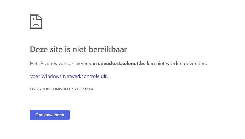

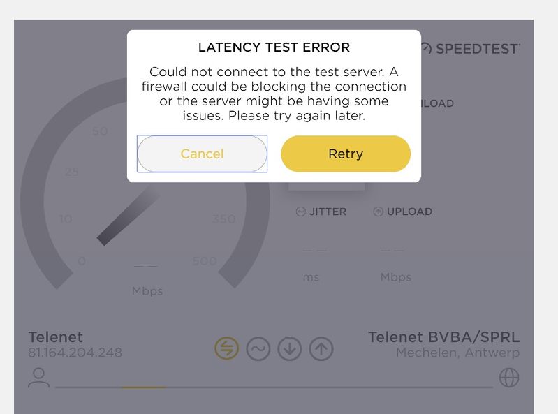

Hier enkele afbeeldingen van de speedtest, voor en na:

Ik kan geen speedtest uitvoeren, via bekabeling of wifi, want de website is niet meer bereikbaar.
Ik kan enkel de websites die ik opsomde bereiken. Dit post ik dan ook nog steeds via de verbinding op mijn modem..
