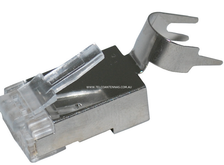

Ik heb verschillende kabels van Cat6a gekocht maar de S/Ftp ipv de gewone utp. Ik had gedacht om deze kabel te verbinden met mijn modem en de powerline maar dat werkt niet. Hoe komt het dat je enkel UTP-kabels kan gebruiken?
Geïsoleerde utp (tegenspraak) heeft een extra aansluiting (aarding). Van de gewone toestellen is er geen enkele die voorzien is van deze aarding. Zonder deze extra aansluiting in de toestellen heeft deze kabel ook geen zin.
Foto van zulke aardingsaansluiting.
Men kan dus (momenteel) enkel UTP kabels gebruiken?
@Droge Die kabel kan je toch gewoon aansluiten net zoals cat5e? Volgens mij is het grote verschil de betere afscherming. En je kan er gewoon cat6 RJ45 op aan sluiten? Of ben ik nu zo verkeerd? Er zitten daar toch maar gewoon 8 twisted pair koperdraadjes in?
En waarom dergelijke kabel om dan te combineren met PWL? Snap echt het nut niet.
@Droge schreef:Ik heb verschillende kabels van Cat6a gekocht maar de S/Ftp ipv de gewone utp. Ik had gedacht om deze kabel te verbinden met mijn modem en de powerline maar dat werkt niet. Hoe komt het dat je enkel UTP-kabels kan gebruiken?
Dit is een UTP kabel, maar met afscherming. Als er in de buurt geen stoorzenders zijn heeft deze afscherming geen zin. En je loopt het risico dat door mogelijk iets andere afmetingen van de connectoren het moeilijk of niet in te pluggen is in de toestellen. Lukt het inpluggen kan hij gebruikt worden maar je gaat er waarschijnlijk geen voordeel uithalen. Mogelijk wel een nadeel: de kabel is veel stijver dan een gewone UTP kabel.
S/ftp cat6 of 7 zou ik aanraden om in je muur te leggen van wandcontactdoos naar wandcontactdoos( kopje opsteken kan, maar moeten hoge kwaliteit kopjes zijn!!!! Met kopjes van de gamma zal je er niet raken...
